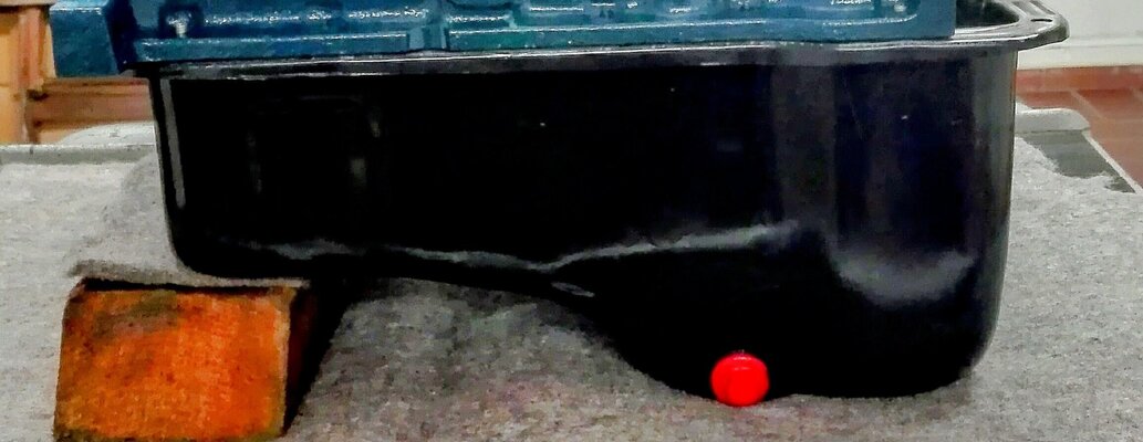

Danke - das hatte ich schon befürchtet ! Ist aber definitiv direkt hinter dem Schalldämpfer in der Ölwanne des Motors, nicht weiter hinten am Getriebe. Das muss ich mir morgen bei Tageslicht mal genauer anschauen, auch welches Material das genau ist. Ggfs. wird da erstmal eine andere Ölwanne fällig...
Das ist 100% Getriebeglocke. Das Loch ist relativ nah zum Motor, aber nicht Motor-Ölwanne.
Die Ablassschraube vom Motor ist in der Ölwanne, vorne rechts.
Normale Ölwanne sieht so aus mit Ablassschraube (rot)

Oh wie peinlich für mich - ihr beiden habt natürlich völlig recht - das ist das Getriebe.
Sorry, bin absoluter Saab Neuling - bisher nur Golf 1 Erfahrung… Danke für den Hinweis, dann ist der Motor(!) Ölwechsel ja gesichert. Um den seltsamen Getriebestopfen kümmere ich mich dann später. Danke Leute!!!

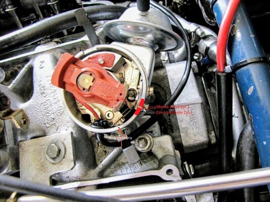

Wenn ein Auto so lange gestanden hat dann gibt's eigentlich nur eins: sicherstellen dass an der Zündspule Spannung anliegt und dann Zündspule, Zündkabel und Zündkerzen neu machen und eine elektronische Zündung einbauen. Dann wird er auch laufen. Dazu die Kraftstoffpumpe aus einem Reserve Kanister saugen lassen um Fehler von der Seite her auszuschließen. Und: Verteiler immer nur in Stellung "Zündung Zylinder 1"ausbauen.

Leute, ihr seid super. Ich habe mich schrittweise dran entlang gehangelt, Zündspule/Anschlüsse gemessen, mit der Prüflampe Unterbrecher gecheckt - siehe da, der war Schrott. Neuen Kontakt eingebaut, Verteilerdeckel gereinigt - siehe da: Funke auf der mittleren Leitung und an den Kerzen. Die Idee mit der elektronischen Zündung schaue ich mir mal an - vielleicht habt ihr ja Tipps, welches Produkt da gut ist. Ich meine, bei Skandix gibts da auch was. Weiter mit der Spritseite: Leitung unterhalb der Pumpe gelöst, die beiden Klammern am Achsträger gelockert und Leitung durchgepustet - Tank blubbert! Bingo! Jetzt ist am nächsten Wochenende die Benzinpumpe dran (Sieb reinigen). Dann sollte zumindest mal ein Ton aus dem Motor kommen! Fahrt ihr mit mechanischen oder elektrischen Pumpen/empfehlt diese?
