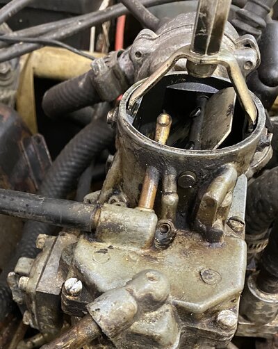

Die Startautomatik scheint verklemmt/verstellt zu sein, denn die Starterklappe ist in der „Geschlossen“ Position schon recht weit auf (Foto). Wenn man mit dem Finger die Klappe senkrecht stellt, geht sie mit Federdruck wieder zurück - aber eben nur bis zur Position wie auf dem Foto.
Skandix Dichtsatz habe ich schon hier liegen, da wird wohl nur Zerlegen und Reinigen helfen.
Kann man die „zu“ Position in der Startautomatik von außen verstellen?

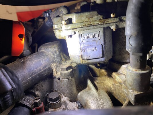

Und: sieht bei meinem Vergaser die Entlüftung für die Schwimmerkammer nur anders aus oder fehlt da was? Normalerweise ist da doch ein kleiner Plastikstutzen für den Entlüftungsschlauch?! Ist das überhaupt der korrekte Vergaser?

Beweg sicherheitshalber vielleicht noch einmal das Gasgestänge ganz bis zum Anschlag, dann sollte die Starterklappe bei kaltem Motor in die geschlossene Position fallen (sieht aber nicht so aus).
Du kannst die Startautomatik im eingebauten Zustand einstellen - das ist aber nicht so toll zu machen, da man dafür an den kleinen Hebelchen der Verstellung herumbiegen muß. Außerdem gehe ich davon aus, dass das Problem aus einer Schwergängigkeit der Startautomatik resultiert und daher würde ich das Ganze erst einmal zerlegen und reinigen.
Der Entlüftungsschlauch für die Schwimmerkammer steckt auf dem waagerechten Messingröhrchen (Bild links) - das sieht okay aus. Vielleicht kontrollierst Du ja noch einmal den Schlauch, ob dieser frei und nicht angeschmort ist.
Ich denke, dass der Vergaser korrekt ist. Im Handbuch, das Du Dir herunterladen kannst, ist eine Übersicht enthalten, in der die Vergasertypen den Baujahren zugeordnet sind.

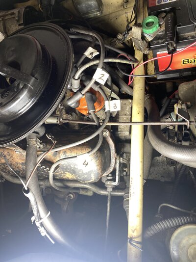

Er läuft! Nach diversen Startversuchen mit Bremsenreiniger hat sich die Starterklappe geruckelt und schließt im kalten Zustand tatsächlich so, wie sie soll. Längeres Orgeln und siehe da, Motor springt an und kommt dann nach längerem Gasgeben irgendwann in einen Leerlauf (den musste ich dann erstmal per Schraube etwas hochdrehen, war total verstellt). Hört sich einigermaßen rund an; irritiert war ich zunächst nur wegen der Position der Zündkabelstecker: Reihenfolge 1-3-4-2 war zwar korrekt, der Stecker für Zylinder 1 anders als auf den meisten Fotos, die ich so im Netz gesehen habe. Auch im Haynes ist der Stecker 1 quasi an der Stelle, wo außen der Kondensator sitzt. Bei mir zwei Positionen gegen Uhrzeigersinn zurück (Foto), läuft aber trotzdem. Hat da ggfs. jemand den Verteiler falschrum eingebaut oder kann ich das erstmal so lassen?

Da hat jemand den Motor auf OT gestellt und nicht geschaut, welches OT. Der Motor dreht ja 2 Umdrehungen während der Verteiler nur eine macht. Dann hat derjenige, der den Motor eingebaut hat, eben die Alternative B gewählt und einfach alle Zündkerzenstecker an der Verteilerkappe je 2 Plätze in Drehrichtung weiter versetzt. Alternative A wäre Motor auf OT, Verteiler raus, Motor einmal weiter drehen bis er wieder an OT ist und Verteiler wieder rein. Funktioniert beides.
statt der Kurbelwelle den Verteiler (Finger, nicht Gehäuse ) 180° verdrehen ? :-) :-)

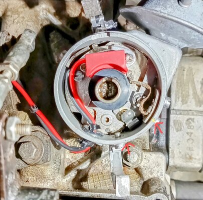

Wenn du den Verteiler richtig einbauen möchtest, den rechten Ventildeckel abnehmen den Zylinder 1 so stellen dass beide Ventile geschlossen sind. An der Riemenscheibe auf OT Markierung achten. Danach den Verteiler mit dem Verteiler Finger auf den Punkt an der an der Kante am Verteiler oben einführen. Beim Einführen dreht sich dann der Verteilerfinger auf den Strich dann hast du Zündung Zylinder 1.
