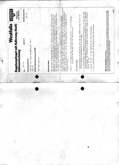

So,habe die ABE für die Westfalia AK gefunden. Wer Interesse daran hat,sagt mir Bescheid,dann kann ich ja eine Kopie zuschicken bzw. zufaxen.
Grüße Michael

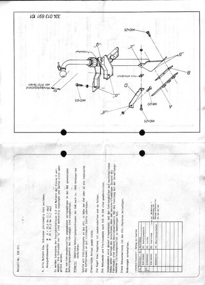

Es gab noch Nr. 324013 siehe nochmal den Link !Hallo Gerd,
hab`mir gedacht ,daß es da unterschiedliche Typen gab bzw. gibt. Hab`leider keine dig. Kamera zum abfotographieren, deswegen folgende Informationen des Gutachtens:
-Prüfnr. TP 8 ww
- abnehmbare Kugelstange
-Verwendungsbereich :Saab 900 alle Typen ab Modelljahr 1981
-Typ : 324010 Vielleicht helfen ja diese Angaben den Interessierten. Grüße Michael

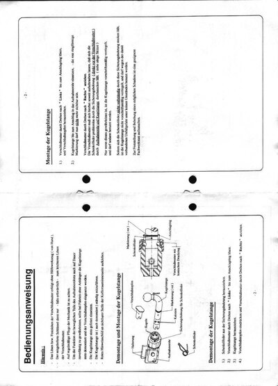

Am kommenden Donnerstag bin ich von einer Reise ins Schwabenland zurück. Falls Dir bis dahin niemand die Westfalia PDFs gemailt haben sollte, "kannsch se von mir habe"die Einbauanleitung PDF von Westfalia sind leider beim letzten Rechnerwechsel verloren gegangen, kann mir die jemand mailen? TP 8 WW...... ab 1987! Danke und Gruß Thomas
