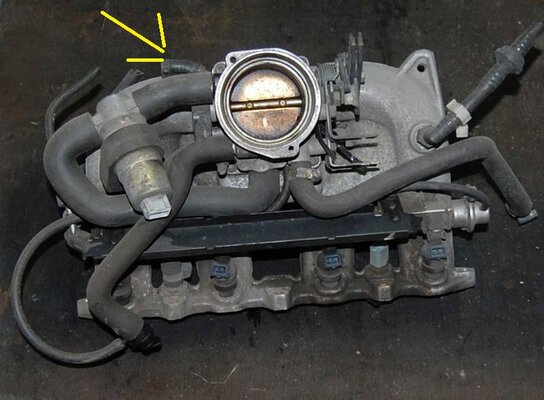

schau mal nach den U-schläuchen, besonderes augenmerk auf den schlauch welcher von der drosselklappe zum tankbe/entlüftungsventil geht.

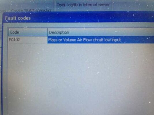

Also, der nette Meister der Ford Werkstatt hat nur geschafft eine Diagnosegeraet auszutreiben um den Computer auszulesen (Leider konnte er mir die Fehlercodes nicht mitteilen). Wie dem auch sei, es stellte sich heraus das der Luft-Massen-Messer nicht richtig funktioniert. Er wuerde dieses Teil jetzt gerne austauschen.
Der LMM und ein neuer Vorderreifen (€140) sollen mich inklusive Einbau gut €670 kosten.
Jetzt stellt sich fuer mich natuerlich die Frage ob es reicht den LMM einmal ordentlich zu reinigen, oder ich ihn direkt tauschen lassen soll. Bei Skandix kostet das Teil alleine gut €350.
