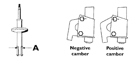

wvn schrieb:
Stimmt das mit dem Sturz einstellen wirklich (900II würde mich freuen)?
Nein, kann man nicht einstellen, die Reibgeräusche entstehen aber durch falsche Spureinstellung, ebenso die Sägezahnbildung ...
Natürlich läßt sich der Sturz einstellen
Sorry,mein Fehler....ist für nen 9-5
Juup.
Geht nicht. Der 93-I hat ein einteiliges Federbein. Ginge nur über ein modifiziertesn Querlenker mit Exzenterbuchsen. Habe ich aber noch nicht gesehen.
Wohl aber vor kurzem einen 93 mit deutlich negativem Sturz an der Vorderachse. Aber dafür habe ich nicht wirklich eine Erklärung. Auch bei extremer Tieferlegung sollte das nicht so deutlich werden.
Gruss
Oliver
