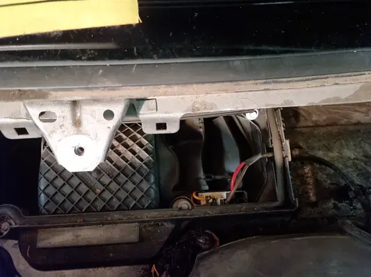

Danke für die schnelle Antwort. Bei weiterem Nachdenken kam mir dann auch der Gedanke, dass so ein Mehrfachwiderstand nur bei einer manuellen Einstellung funktionieren kann. Damit ist der Punkt geklärt und es hoffentlich so, wie ich in den vielen Posts gelesen habe, dass beim 9 3 sich der Regler immer öffnen lässt. Passendes Bauteil ist bestellt. Aktuelle bekommt man sowohl das originale als auch das etwas leistungsstärkere am Besten bei Reichelt. Da kostet es lediglich 1,90€, allerdings zzgl. 5,95€ Versand. Habe dann mal gleich zwei bestellt. Statt Wärmeleitpaste werde ich wohl eine Matte verwenden. Tipp meines Sohnes, der regelmäßig CPUs installiert und noch Reststreifen übrig hatte. Morgen kommt noch das Gebläse raus. Nachdem die Sicherung ja durchgebrannt war, könnte es ja auch das sein. Dann hätte allerdings beim Wiedereinsetzen das ja eher wieder anlaufen und ggfs wieder durchbrennen müssen. Überlege noch, das Ganze bildhaft festzuhalten, da nach so langer Zeit hier viele Fotos nicht mehr verfügbar sind.

Ach ja - nebenbei erwähnt - man kann die Gelegenheit auch nutzen, den Pollenfilter zu tauschen.
Das Testen des Gebläsemotors mache ich heute oder morgen. Den Innenraumfilter tausche ich regelmäßig, so dass ich da sowieso einmal im Jahr dran bin. Wie schon geschrieben, ich denke aber eher nicht dass es der Gebläsemotor selbst ist, sonst hätte ja nach dem Einsetzen der defekten Sicherung irgendetwas passieren müssen. Schon interessant, dass es den Regler selbst wohl nicht für Geld und gute Worte gibt, wenn das anscheinend ein immer wieder vorkommender Fehler ist. Bei Schwendeteile ist er zwar noch gelistet aber ausverkauft und sollte zuletzt 349,-€ kosten! Für das Geld kann man ihn sich wohl auch als Einzelfertigung bauen lassen?
