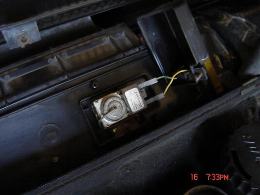

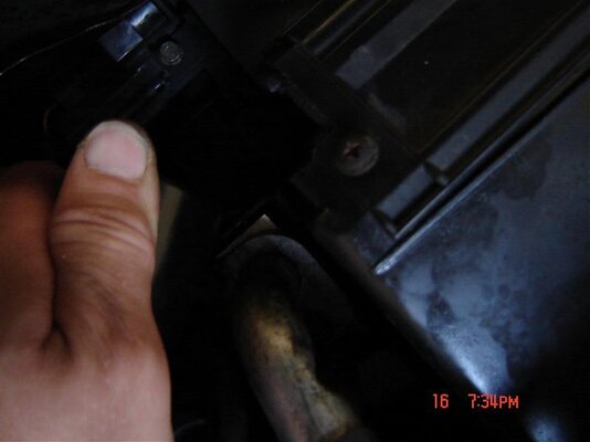

Der Stecker am Dryer oder Trockner, ist das ein Bajonetverschluss?
Hier sind zwei Bilder:
Ist das eine der AntiFreezeschalter?
Wo ich meine Hand habe ist dort das Expansionsventil??

Ja - das ist der Thermoschalter der Klimaanlage, sollte Durchgang haben. Verhindert Vereisung
