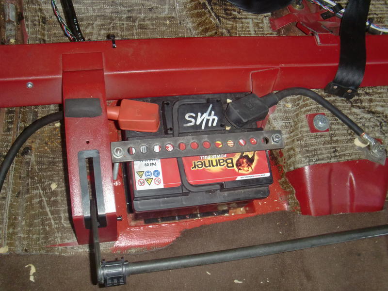

Wenn ich richtig erinnere, so habe ich ca. 65,-€ für die Batterie mit "umgedrehten" Polen bezahlt. Das hat sich wirklich bemerkbar gemacht. Wenn die dann 4 bzw. 5 Jahre hält, werde ich kein Geheul anstimmen.
Darüber hinaus habe ich dem Motorraum Möglichkeiten geschaffen, die Wärme schnell und reichlich abführen zu können, vor allem auch im Stand.

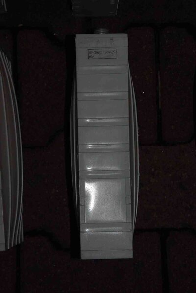

..Der Bleisammler passt halt dann nicht mehr und sitzt jetzt hier:
