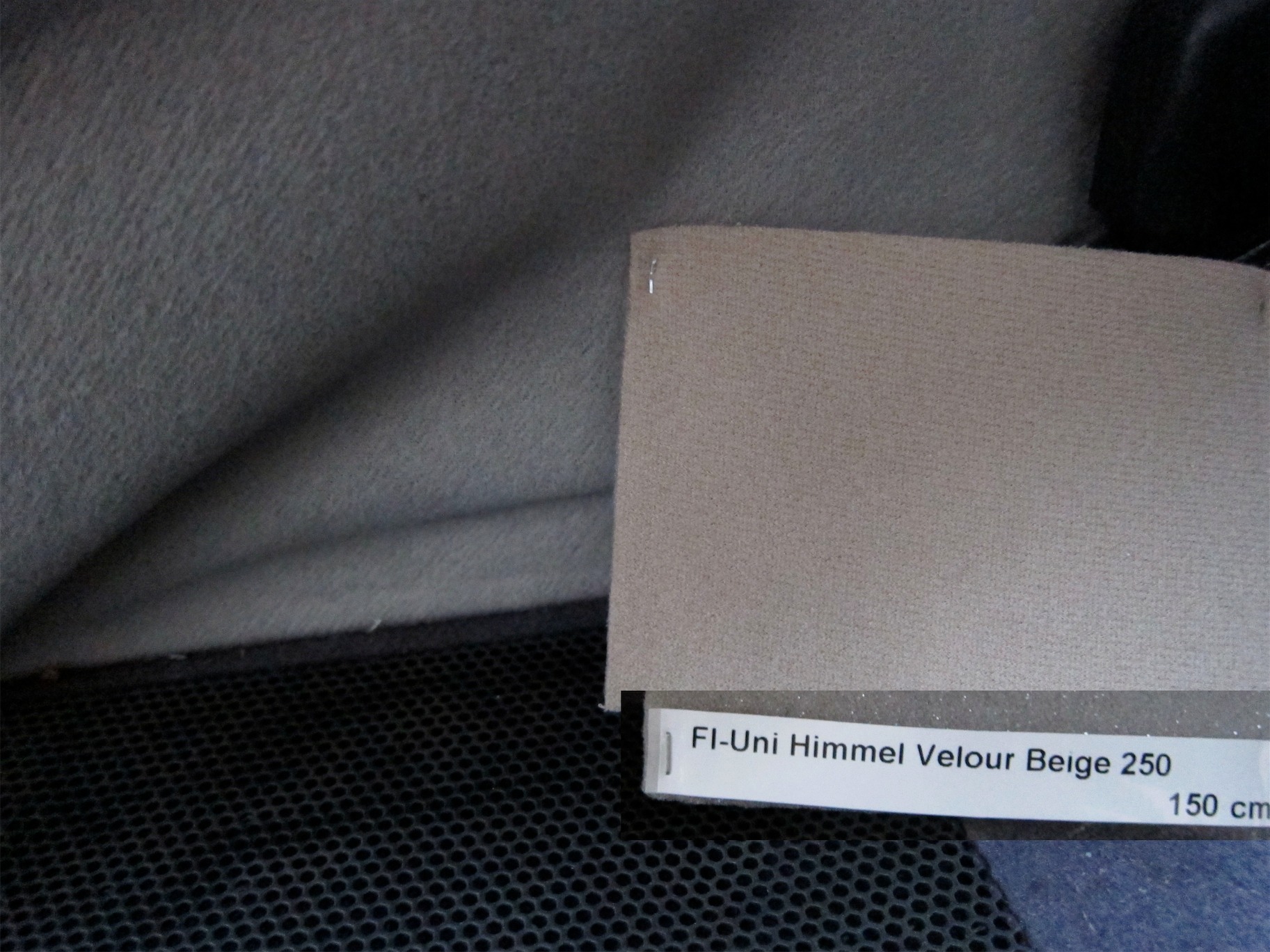

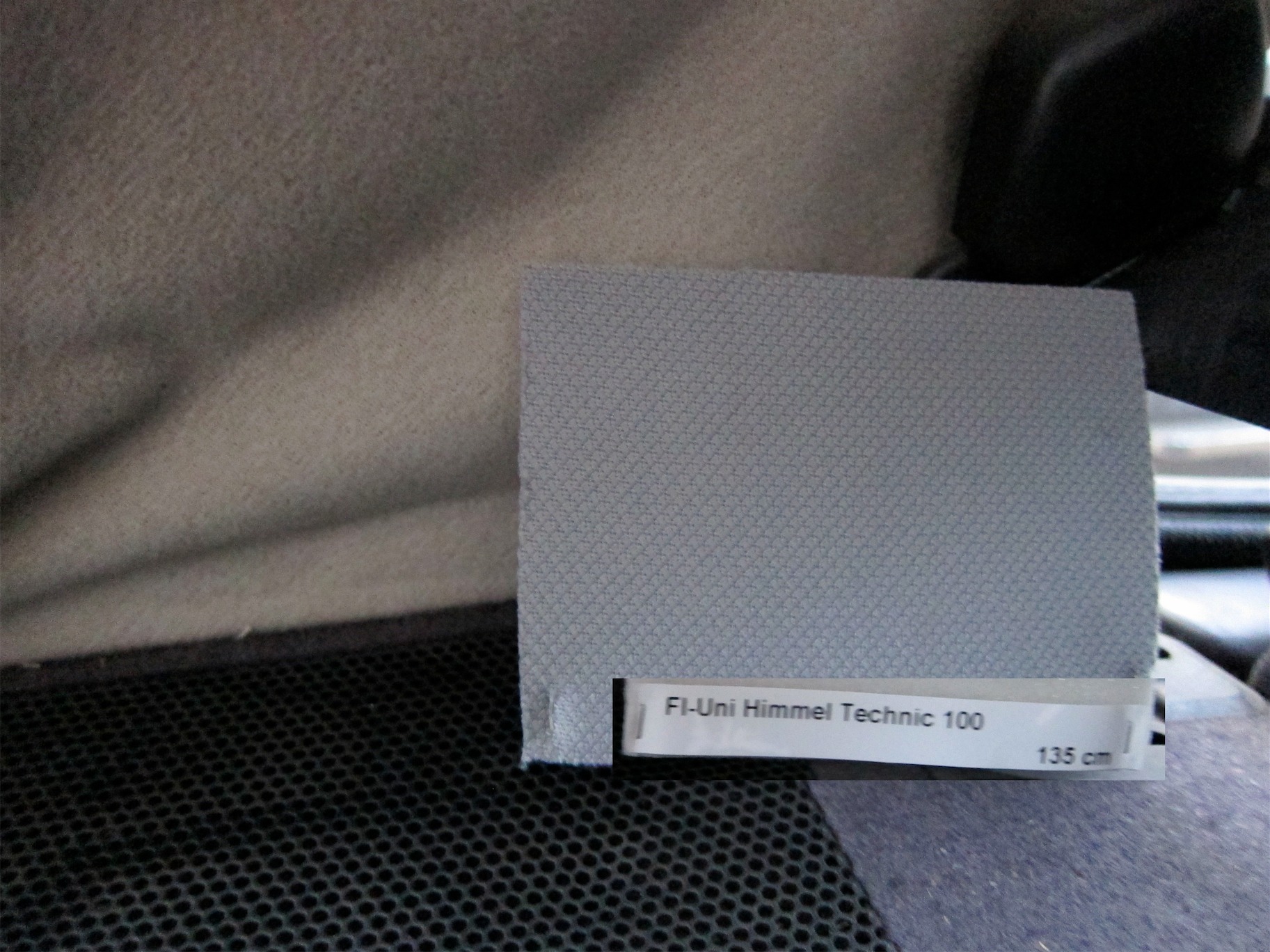

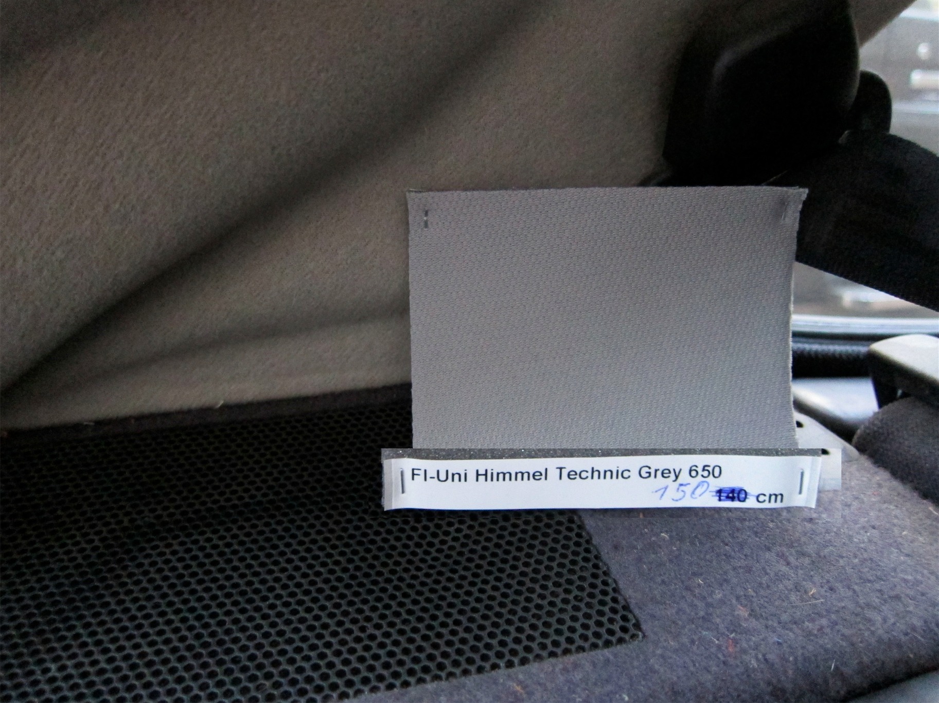

ich hatte ja geschrieben, dass ich bei dem Ebay-Händler mal Muster bestelle. Hier die Fotos vom Himmelvergleich, die Qualität könnte besser sein, aber erstens ist das Licht in der Fahrzeughalle bescheiden, zweitens sieht man, was man sehen soll:
keiner der bestellten Himmelstoffe passt annähernd zu Saab.

das Velours, beige scheint mir noch am passensten zu sein.
Hej zweiundvierzig,
das Velour ist von der Textur am passendsten. Aber es ist wirklich arg beige und im Vergleich zum echten Himmel dann zu, hm gelblich/ ockerfarben. Siehst du auch auf dem Foto, im Vergleich zum beigen Stoff sieht der Himmel grau aus.
Ergo: wir brauchen eine andere Bezugsquelle als diese.
