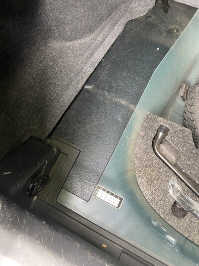

Ich hab mir das gerade in der Garage angeschaut, im Kofferraum sind zwei Vertiefungen die aber nicht zu den Montierstücken -f passen.
Das Montierstück -e bekomme ich vermutlich nur befestigt, wenn die Schürze ab ist. Ich muss mir das mal mit mehr Licht anschauen.

Also die Schürze musste bei mir runter weil ich den Träger nicht durch die Abschleppöse bekommen hätte. Auf einer Bühne wäre das vermutlich auch so gegangen, dank den Hinweisen im Forum war das bei der aktuellen Luftfeuchtigkeit zwar schweisstreibend, aber im nachhinein erschreckend einfach. Die Markierungen für die notwendigen Bohrungen habe ich dann auch gefunden, werde da noch eine weitere Schicht Rostschutz auftragen, bevor ich den Krempel fest mache. Der Sinn des Montierstückes zur Stossstange hat sich mir nicht ganz erschlossen, vermutlich werden die Längsträger von der Stützlast entlastet. Die Schrauben für dieses Montierstück müssten auch ohne den Abbau der Stoßstange an selbiger montiert werden können.
Auch wenn alles noch unmontiert in der Garage liegt bin ich guter Dinge. Man sollte zum setzen der Bohrungen einen Kegelbohrer haben und ein Werkzeug zum entfernen der Wärmeschutzisolierung auf der linken Seite im Kofferraum, wo der Auspuff drunter liegt.
