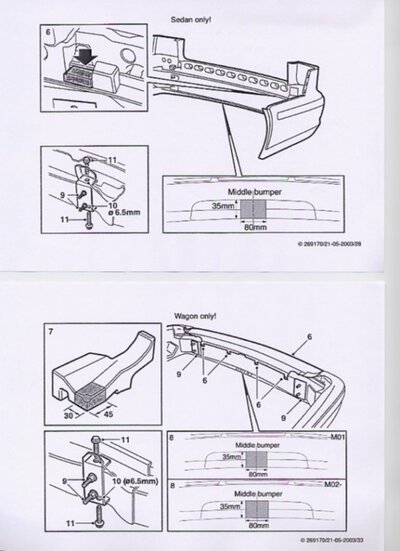

Ich habe auf aukop mal gestöbert und mir die Montageanleitung durchgelesen (zu der Brink) und musste Feststellen dass hier an der Stoßstange gesägt werden muss.
Jetzt ist die Frage ob diese Brink gleich 2.3 Turbo s`s ist (wo nicht gesägt werden muss)? Hat wer Erfahrung mit GENAU dieser Anhängekupplung von aukup.de am Aero?
KupplungstypStarre KupplungKupplungs Artikel-Nr.269100
hier noch der Auszug aus der Montageanleitung...

Im EPC gibt es keine AHK bei der nicht steht "in der Stoßfängerhülle muß ein Ausschnitt angebracht werden" ...
Evtl. bekommen wir ja mal ein Bild der Originalkupplung von unten ....

Das steht in meiner Anleitung auch drin! Ist aber - um mal die Jungs von ANA zu zitieren kein muss - beim Aero! Fragt mich jetzt aber nicht warum, ich habe zwischen dem Haken und der Schürze fast 2 Fingerbreit Luft. Wozu da die Schürze kaputt schnippeln. Den Mann von der Dekra hat es auch nicht wirklich interessiert. Der hatte mehr Interesse daran, dass alle Schraubstelle gesäubert waren und alles korrekt verschraubt waren - nach Anleitung. Allerdings spiegeln diese Anleitungen immer ein "Standardfahrzeug" wieder... nicht ggf. jede einzelne Stoßstangenvarriante die sich ja im Laufe der einzelnen Modelljahre verändert hat.

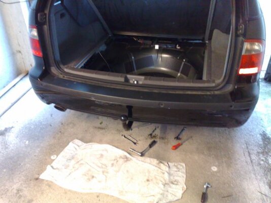

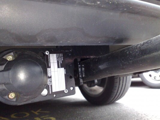

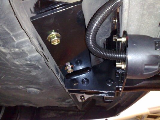

Kann gerade aus dem Stehgreif nur diese Bilder anbieten... muss nachher mal runter gehen und eines mit dem Handy machen... aber erst wenn mein Kaffee leer ist :biggrin:
nachträgliche Bemerkung nach dem ich die westfalia gesehen habe: Die Bring ist in einem Stück. Kugelkopf und Halter sind fest miteinander verschweißt - geschraubt wird lediglich an den Haltern.

so hier mal ne Nahaufnahme mit Tüv-Segen. Er ist nicht gewaschen... dass möge man mir nachsehen:redface:
