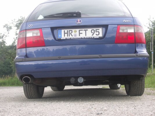

Habe bei meinem AERO vor 2 Monaten eine Montiert von MVG.
Passgenauigkeit perfekt, und kein Ausschnitt an der Schürze![]()
Als E-Satz empfehle ich Dir den 13Pol spezifisch von JÄGER.
Hatte vorherr einen von Bosal, fast unmöglich einzubauen.
Auf wunsch kann ich Dir Bilder zusenden.

Hallo Gemeinde,
heute wurde meine neue AHK abnehmbar von Westfalia mit 13 fahrzeugspez. Satz von Jaeger montiert (ohne Ausschnitt!).

Beim 9-5 ist Dauerplus auf Pin 9 der vorbereiteten Verkabelung. Vorne am Sicherungskasten Sicherung A einstecken und fertig.
Wer hat eine abnehmbare AHK, wo die Schürze nicht bearbeitet werden mußte?
Jens
Danke, stört also nicht. Wobei ich mir technisch nicht ganz erklären kann, warum nicht. Eigentlich müßten die Sensoren doch wahrnehmen, daß sich 10 cm hinter dem Auto was rundes schwarzes befindet...?
