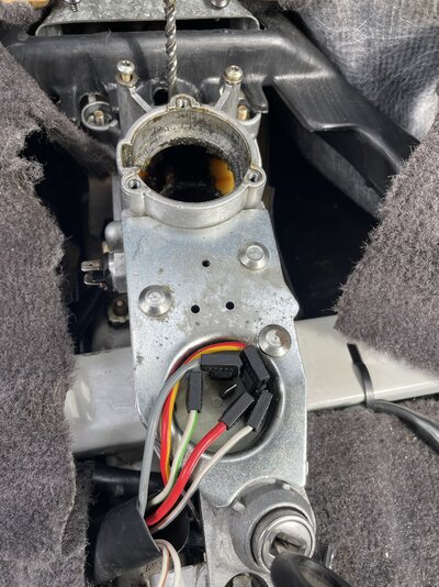

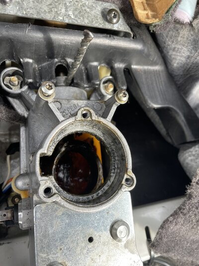

Hi zusammen, habe alles repartiert. Zündschlossträger raus. Zündzylinder raus. Abgebrochen Nut auf dem Zahnrad unterhalb der Zylinder geschweißt und gefeilt. Wieder zusammen gebaut UND DANN WIEDER ALLES ZURÜCK, ABER DER RÜCKWÄRTSGANG GEHT NICHT REIN (auch nicht der Fünfte). Selbst wenn ich den Rückwärtsstutzen hoch ziehe. Der Stift liegt direkt am Sicherungsschalter an . Zündschalter funktioniert. Ich weiß echt nicht mehr weiter … 🫣 habt ihr eine Idee ?
Hast Du evtl. mal 'nen Bild davon?
Und die Grundeinstellung des Schaltgestänges paßt aber erstmal, oder?
Nicht, dass es daran liegt, und Du weiter nach rechts rüber willst, als es vorgesehen ist.
(Sorry wenn das schon mal behandelt wurde, habe nicht nochmal alles zurück gelesen.)
Hallo René , ich mache morgen ein Foto… und sende es dir (wurde noch nicht behandelt)
Danke 🙏🏻
Hier die Fotos… der dritte Gang ist eingelegt. Wenn ich den 6mm Bohrer herausnehmen und mit Schaltung den Rückwärtsgang einlegen will komme ich nicht ganz nach links. Es ist so als würde ich beim hochheben nicht uber die 5mm hohe Wucht kommen um den Gang ein zu legen . Da auch der 5. Nicht rein geht stimmt vielleicht etwas nicht mit der Kalibrierung 🤔🤔

5. und RÜ ausgefallen: das ist für mich das erste Indiz dass der Gummiblock vorm Getriebe hinüber ist. War letztens erst hier und am CV meiner Frau Thema.
Die Frage ist für mich ja momentan, ob a) nur der 5. im Getriebe nicht rein geht, oder ob b) schon der Schalthebel nicht in die dafür übliche Position kommt.
Im Falle von a) würde ich, da die Grundeinstellung zu stimmen scheint, auch auf den Block tippen.
Danke euch - dann achaue ich mir das morgen nochmal an 😉
