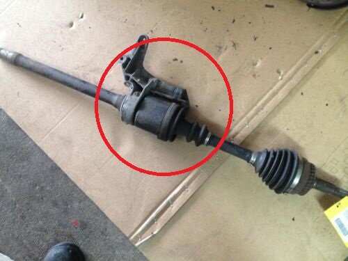

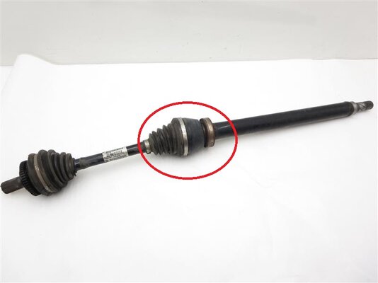

nun noch einen oben drauf
9-3 rechte antriebswelle
900II rechte antriebswelle.
........ob verschlimmbesserung oder weniger belasteter Diff-Korb in kurvenfahrten, wer weis das schon?....
