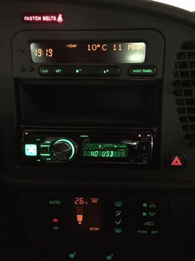

@Coopereins. Yep, hab ich und Reparatur hat mit einem neuen Flachkabel anbringen geklappt. Das alte nur "anbügeln" brachte keinen Erfolg. Nun leuchtet, blinkt und funkelt alles wieder und das DIN Ablagefach oberhalb des JVC Radios bietet gut Platz für das Telefon :smile: nun steht noch das "Entheiraten" des Originalradios an, damit derjenige es wieder benutzen kann, der es geschenkt bekommen möchte. Und eine weitere Baustelle sind die fehlenden Steinschlagschütze an den hinteren Radkästen anbringen. Komischerweise fehlen die nämlich. Ist mir erst kürzlich aufgefallen. Aber ich will nicht meckern. Der wirklich gepflegte Wagen von 2002 hat bis jetzt bloss 68'000km auf dem Buckel. Da will ich nicht jammern bei solch kleinen Mankos.

Danke! das SID macht "noch" keine Macken, aber die ACC war komplett "blind". Aber ja, macht Freude, die Pflege und Instandsetzung des "neue" 9-3ers
Ich finde es ja grausig, das Originalradio durch ein Hochglanz - Mäusekino zu ersetzen. Saabaux.com bietet mittlerweile einen Bluetooth-Kit für '98-03' 9-3 und 9-5 (und auch spätere Modelle inkl. Navi) an, mit dem sogar die Lenkradfernbedienung für den Zuspieler genutzt werden kann. Kostenpunkt 205,-€ inkl. Versand nach Deutschland. Ohne Löten, nur Steckerverbindungen und Auto und Anlage bleiben 100% original.
Ja die Hochglanz-Mäusekinos finde ich auch kein Highlight für den 9-3er, aber irgendwann mach ich Abstriche zugunsten zeitgemässer Technik. Beim 900er wollte ich auch kein Radio von 1990 und beim 9-3er auch keins von 2002, sprich das Originale. Das Bluetooth-Kit mag gut sein, aber es lädt die Batterie vom smartphone nicht auf. Deswegen war das keine Lösung für mich. Und CDs gehören auch der Vergangenheit an. Ich erfreu mich ab dem zusätzlichen Fach das ich Dank dem kleinen Glanz-Mäusekino dafür gekriegt habe :hello:
