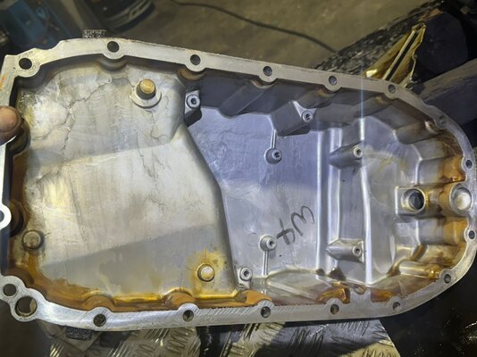

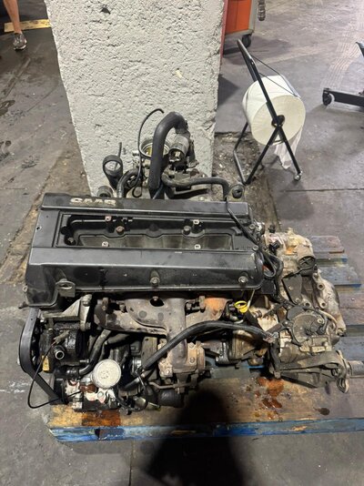

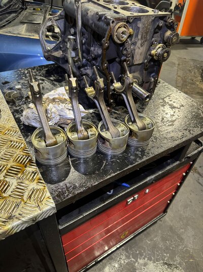

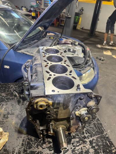

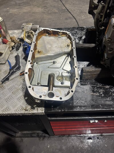

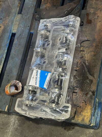

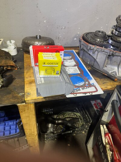

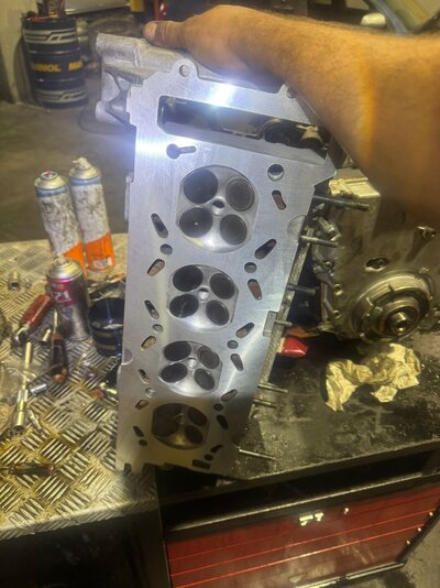

Hallo zusammen, mein B204e wird gerade auseinandergebaut und generalüberholt......nach 436.000 km war es wohl an der Zeit .... Am meisten freue ich mich auf das anstehende Einfahren, ca 2000 km bei konstant Tempo 120 ca. 24h ohne anzuhalten bloß zum Tanken, etc., also ohne dass der Motor kalt wird ......
...am besten noch mit vollsythetischem Leichtlauföl, dann hast Du alles abgegriffen, was man beim Einfahren falsch machen kann...
Wechselnde Last und Drehzahl, beides nicht zu hoch, Konstantfahrt vermeiden, kein Leichtlauföl sind die bewährten Einfarregeln
