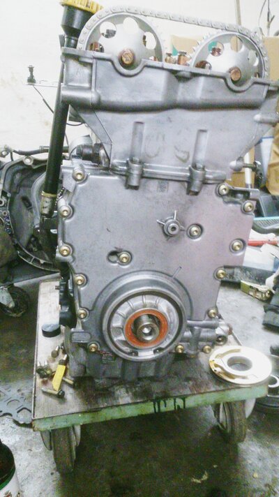

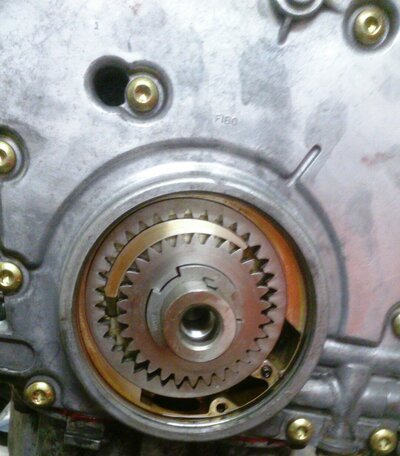

B234R in 900NG
Jetzt warte ich noch auf gepulverte Teile.
Derweil habe ich noch mal umgebaut:
Aus Langeweile habe ich auch noch etwas geputzt:
Der Motor ist zusammen. Wartet nach wie vor auf gepulverten Deckel sowie den ein oder anderen gepulverten Halter.
Weiter sind noch ein bis zwei Teile zu bestellen
Tausch wird wohl noch vor der HU erfolgen, der ist ja vergleichsweise schnell gemacht.

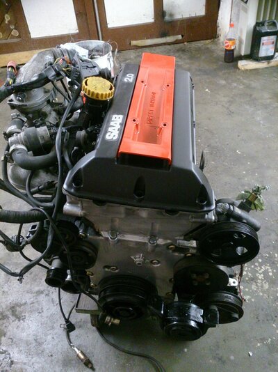

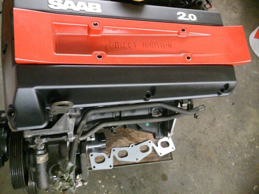

Den Deckel finde ich gelungen, dieser ist nicht gepulvert.
Soll 180 Grad in der Spitze halten das sollte reichen.
Die Microstruktur der Oberfläche finde ich persönlich top. Grenzt an das Original, wirkt nur hochwertiger, Glanzgrad habe ich eine Nuance über matt eingestellt.
Wem es gefällt, gebe gern Auskunft bei Bedarf, selfmade ist es, aber nichts für den "Heimwerker".
Fernab der Spühdose. Begönnen habe ich das ganze mit "ökologischer Armeisenpisse", danach war der Deckel Alu blank und ölfrei, logisch:biggrin:
Ich ward in der Überlegung zu Ral 9006 und entschied mich dann doch etwas getreuer.
Da ich 9006 aber noch habe, gibt es ein großes farblich passendes Bauteil fahrerseitig, wo ich es verwenden werde:smile:

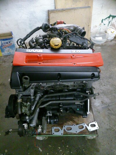

ganz im ernst?
Wasserpumpengehäuse vom 205, wasser wäre kälter als aus dem block
Krümmer verbaut, bevor die Servopumpe stört
und die mittlere Rippenriemenrolle, haben ist immer besser.
Ölfiltergehäuse gleich auf 9-3, da ölkühler vom 900II rar sind.

Worauf wird eingegangen?
Des Motors Wassertemperatur bekommt man in den Griff. Danke an die alten KTM Leuts, hätte einfach mal wieder über den Tellerrand sehen müssen
Zur Pumpe sag ich jetzt mal nichts außer "Fototermin":biggrin:
Zu T7, nix von dem kommt dran außer APC Ventil und dessen Krümmer mit Hitzeschutzblech,
letzteres nur weil hübsch.
Zur mittleren Riemenrolle, brauch kein Mensch!
Solange kein Riemen montiert

ups hatte man dir vor ca3j vergessen zu erzählen, das wenn man die heizplatte raus nimmt die schrauben zu lang sind?........sorry!!
ups rene war schneller.....:congrats:
Sieht fein aus! Spendier ihm aber noch einen neuen Ölmessstab...das neue, saubere Gelb passt hervorragend zu dem Rot der DI:smile:
Klaro, aber so was muss wachsen.
Für Teile hab ich schon mehr verausgabt als für den Motor.
Es pressiert ja nicht, bin aber mächtig gespannt.
Aber auch so ein vernünftiges Riemenset wird 150 kosten, das will ich vorher dran haben.
Das Ding soll auch schön da rein.

Habe heute einen "Longblockfahrzeug" zerlegt.
Der zweite Anschluß ist der für den Lader seit den Motoren mit Ausgleichswellen, der ab MJ94 an den Ölfilterflansch verlegt wurde. Der Anschluss ist weiterhin verblieben und verstopft. Da pflanz ich den Seriengeber rein, in den dafür vorgesehenen einen Geber für ein Zusatzinstrument
und läuft dein 2,3l sauger/turbo projekt....?
oder gibt es probleme?
Lediglich Zeitptobleme.
Läuft ja immer nebenher.
Und es handelt sich bis auf Welle und Block, nicht mehr um den Sauger. Somit ist vom neuen Sauger das über, was baugleich ist. Alle verbauten Teile des Rumpfes neu außer Pleuel, die sind neuwertig, Kopf ist ein überholter.
Motor ist zusammen wie auf den Bildern bereits zu sehen, aber jetzt mit Antrieb der Nebenaggregate und Krümmer , Getriebe richtig lang. Hetzt geht es um Zeit für Verbau.
Könnte ich jetzt am langen Wochenende machen. So war ursprünglich unser Plan.
Möchten aber doch etwas mehr Zeit haben. Weil wenn schon mal raus, dann finden wir da was.
Einbau also im unseren "Frühjahrs-Urlaubtagen" Ende Mai.
Welche Probleme sollten da sein:smile:, das wird ein richtig Netter!
