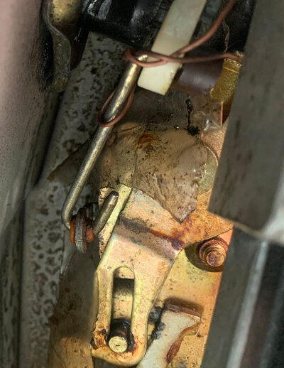

Auch unser Cabrio hat das Problem, dass sich gelegentlich mal die eine, mal die andere Tür gar nicht mehr oder nur von innen öffnen lässt. Ursache, soweit ich das feststellen konnte, der Drahtbügel am Türschloss, der hier im Bild zu sehen ist. Dieser rutscht oben, da wo die gebastelte "Sicherung" mit Kupferdraht zu sehen ist, immer mal wieder aus der Buchse. Soweit ich weiß, ist an der Stelle kein Clip oder eine andere Sicherung vorgesehen. Ist das wirklich so? Kennt vielleicht eine/r von euch das Problem und hat eine Idee, die mich weiterbringen könnte?

Kommt mir erstmal komisch vor. Kann mich nicht erinnern, dass das da unten so schief in der Aufnahme sitzen muss. Eigentlich sollte der meines Erachtens in sinnigerweise recht genau Bewegungsrichtung der Entriegelung ziehen.
Kannst Du mal von der oberen Aufnahme ein Bild machen. Sieht mir so erstmal eigenartig aus.
Und klar, das mit dem Draht muss so auf jeden Fall nicht.
Ja, da ist original kein Clip und keine Sicherung.
Nein, da gibt es keine separate Sicherung:
Das weisse Kunststoffteil ist Teil des Schliesszylinders und mit einer Schnappverbindung für den Bügel versehen.
Falls diese defekt ist, rutscht der Bügel heraus und das Schloss ist funktionslos.
Das Teil lässt sich vom Zylinder lösen und durch ein intaktes ersetzen....falls ein einem anderen Zylinder vorhanden ist.

Bestätigt leider meine Befürchtung, dass a.) der vorgefundene Zustand nicht "normal" ist und es b.) vermutlich keine schnelle und einfache Lösung gibt - zumal die sehr schwer zugängliche Einbausituation auch wenig Spielraum für irgendwelche fantasievollen Notbehelfe lässt :-/
Werde mich wohl mal wieder etwas intensiver in dem Gebrauchtteilemarkt beschäftigen ... (aufgeben ist keine Option!)
Der Schliesszylinder ist rasch ausgebaut:
Türverkleidung ab, Draht von Reparaturversuch entfernen, Sicherungsclip, der Zylinder an der Tür fixiert,abziehen
und Zylinder nach aussen entnehmebn, Dichtring nicht verlieren.
