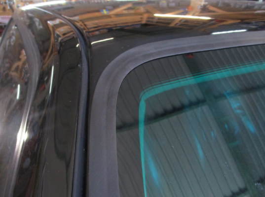

Einzig die beiden Plasterahmen-Hälften sind aktuell nicht verfügbar, die man aber recht gut mit entsprechender Vorsicht von der alten Scheibe ablösen, reinigen und wiederverwenden kann ...
Ja, genau dieser Rahmen ist aktuell wohl die Problemstelle. Und vor allem muss der Kollege, der die Scheibe raus schneidet, dieses wissen. Denn man muss da schon besonders darauf achten den Draht beim Schneiden nicht hier und dort mal eben mit durch den rahmen zu ziehen.
Hatte schon mal jemand geschaut, war sie Italo-Brüder so haben? Der von mir weiter oben erwähnte einteilioge Rahmen müßte ja offenbar von einem davon stammen.
Wie es scheint hat Skandix da jetzt eine Alternativlösung entwickelt: LINK
Montageanleitung: LINK
