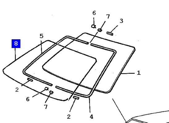

Hallo zusammen,
habe leider einen Steinschlag, die Frontscheibe muss neu. Nun bin ich gezwungenermaßen bei einem Autoglaser, anstelle einer Saab Werkstatt (dank Werkstattbindung). Die sind aber sehr bemüht und kompetent. Leider bekommen die nur die Scheibe, aber nicht den Rest über ihre Lieferanten. Nun versuche ich, dass etwas auszuklabustern:
Es gibt ja noch das Einbaukit 8284531, das enthält dann quasi die Zierleiste (Nummer 8), irgendwelche Schrauben und Muttern (7970601 + 7975261) und die Verbindungsstücke (9278334)-
Sprich, ich komme an Nummer 1, 6 und acht auf diesem Bild.
- Was ist die 2? Ist im EPC nicht erwähnt
- Welche der fehlenden Teile (2, 3, 4, 5 und 7) braucht man zwingend neu? Würde vermuten, dass man den Abstandshalter und die Klemmer wiederverwenden kann. Was ist mit den Leisten 4 und 5? Sind die eh aus Kunststoff oder sollen die aus Gummi sein, der dann vermutlich inzwischen versteinert ist?
Gibt es noch welche von diesen Leisten? 20 Jahre alte gebrauchte zu kaufen ist ja auch nicht die Lösung.
Diese sind genau der Knackpunkt an der Geschichte. Wenn man dies voher weiß, und die Frontscheibe entsprechend ohne Beschädigung dieser Rahmen raus schneidet (habe ich gerade erst vor ein paar Wochen mit dem Profi-Werkzeug eines Kumpels [Würth, ähnlich Screenout easy] gemacht), sind die Rahmen auch problemlos weiter verwendbar. Die danach noch anstehende Trennung von der Scheibe erfordert zwar etwas Ruhe und Zeit, ist dann aber kein Hexenwerk.
Die 8 ist der außen sichtbare Gummistreifen. Das sit ein T-Profil, welches in 4 & 5 geklemmt wird. Sauber un vorsichtig entfernen, dabei möglichst nicht all zu sehr dehnen.
2 & 3 sind nur zur Montage, braucht man nicht.
Die beiden 6 sind kleine Bleche, welche (rein optisch) 4 und 5 verbinden. Kann man sauber entfernen, und wieder verwenden.
Die 7 habe ich noch nie bewußt gesehen.
Ich habe 4 und 5 auch schon als 1 teil, mit nur einem Stoß unten gesehen. Gab es aber, zumindest lt. EPC, bei SAAB nie. Könnte also evtl. vom Lancia Thema stammen. Im Zweifel muss die Werkstatt schauen, bei welchen Autos die Scheibe noch verwendet wird. Keine Ahnung, ob dort auch Fiat & Alfa aus dem damaligen Quartett identische Scheiben, und damit im besten Fall verwendbare Rahmen, haben.
AchJa, und unbedingt nach dem Scheibenausbau den Rahmen an der karisserie auf auch nur feinste Lackbeschädigungen untersuchen. Der sonst dort entstehende Rost zieht leider sehr teure Blecharbeiten nach sich, und hat seine Ursache immer in Schlamperei beim Scheibentausch.
Schließe mich an - kann wiederverwendet werden, wenn der Scheibendienst nicht murkst, also alles im Ganzen herausbekommt.
Der Kunststoffrahmen (4+5) kann sehr spröde sein, zerbröselt dann beim notwendigen Entfernen der Gummileiste. Dort sollte Wärmezufuhr hilfreich sein.
Im Anhang die Anleitung zur Aushändigung an den Scheibendienst. Neben dem Ausbau sind auch die wichtigen Informationen zu Klebermenge und Einbauposition enthalten. Darauf achten: "..in gleicher Höhe zur Karosserie.."
Oft wird die Scheibe zu tief reingedrückt, dann passt unten die Kunstoffabdeckung nicht richtig drunter und es wölbt sich an den Ecken oder erzeugt Windgeräusche.
Auch wenn die Verlockung groß ist, den Kunstoffrahmen für spätere Wiederverwendung nicht festzukleben - schlechte Idee. Dann rubbelt später die Kante der Gummileiste durch Windvibration den Lack kaputt >> Rost.

Das gehört original zum Austausch:
1. Eine neue Windschautzscheibe (Teilenummer 7497092)
2. Zwei Montagerahmen 9278318 und 9278300, die zusammen einen Hartplastikrahmen für das Fenster bilden.
3. Ein Verbindungsstück dafür 9278334
4. Eine Klammer 9262916
5. eine Reihe von Abstandshaltern, 6991244 und 4013603.
6. eine Zierleiste 4250320, die in den harten Rahmen (Punkt 2 oben) gedrückt wird.
Nur die Punkte 1 (logisch), 2 und 6 dieser Liste sind grundsätzlich zu erneuern. Der Rest ist nicht wirklich notwendig oder leicht wieder zu verwenden. Die Abstandshalter zum Beispiel gibt es schon lange nicht mehr, aber sie dienen nur dazu, das Fenster zu positionieren, bis der Kleber in Kraft tritt. Es geht auch ohne sie. Die Verbinder sind leicht wiederzuverwenden. Die Teile 2 und 6 können auch wiederverwendet werden, aber ich würde es nicht empfehlen, wenn man sie noch neu bekommen kann. Spart auch eine Menge Reinigungsarbeit.
Es gibt einen kompletten Montagesatz mit der Teilenummer 8284531. Dieser enthält die Punkte 3 u. 6 (und einige Schrauben und Muttern). ;
Wenn die Windschutzscheibe ausgebaut ist, prüfen Sie den Rahmen sehr sorgfältig auf Lackschäden. Wenn das der Fall ist, bestehen Sie darauf, dass der Schaden vor dem Einbau des neuen Fensters perfekt repariert wird. Das bedeutet, die Farbe auszubessern, sie einen Tag lang aushärten zu lassen und dann weiterzumachen. Streichen Sie also nicht einfach etwas Spachtelmasse für die Form darüber, um dann sofort die Dichtungsmasse aufzutragen und die Scheibe einzubauen. Dann verrottet der Rahmen garantiert in ein paar Jahren, was bei einem 9000er leider eine Schwachstelle ist. Und wenn man den Rost sieht, ist die Garantie natürlich schon längst abgelaufen und man hat das Problem.
Wenn bereits Rost vorhanden ist, nehmen Sie das Auto mit und reparieren Sie den Rostschaden selbst (oder lassen Sie ihn reparieren). Schleifen Sie den Rost aus, schweißen Sie gegebenenfalls nach, lackieren Sie neu und lassen Sie es aushärten. Erst dann die neue Scheibe einbauen lassen.

Auch wenn es auf dem Foto so aussieht, als könnte es die originale Dichtung sein, und sie unter deren originaler Teilenummer 4250320 gelistet ist, handelt es sich lt. den beigefügten Anmerkungen bei Skandix doch um einen einteiligen Ersatz ähnlich meinem - dem Bild nach dann aber wohl nicht so plump und glatt wie bei mir, sondern etwas profiliert?
Einzig die beiden Plasterahmen-Hälften sind aktuell nicht verfügbar, die man aber recht gut mit entsprechender Vorsicht von der alten Scheibe ablösen, reinigen und wiederverwenden kann (jedenfalls bei meinem). Wenn diese erwendet werden, bedarf es zweier der Verbindungsstücke, jeweils oben und unten eins.
