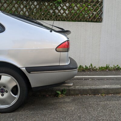

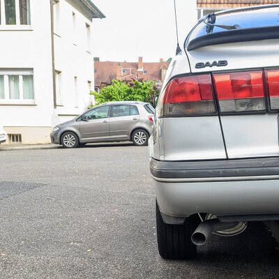

Ich habe nun die Abgasanlage ab Kat durch eine von Walker ersetzt, alles zusammen (Mittelrohr 18855, MSD 18852, ESD 23095 - Walker TeileNr.) für ~225€ mit "spun alternative" ESD für Turbos. Der wiegt rund 2kg weniger als die "clam alternative" (19211)- das macht sich (leider) bemerkbar.
Insgesamt macht das Zeug einen passablen Eindruck. Passgenauigkeit ist ok, keine größeren Probleme, auch wenn es oberhalb der Hinterachse wirklich eng geworden ist am Hitzeblech. Liegt aber vielleicht auch an meinen neu eingebauten Handbremsseilen. Dicht ist alles geworden - ich habe Auspuffdicht auf dich Dichtflächen geschmiert und das ganze mit BOSAL-Klemmen verbunden.
Die Haltbarkeit der Teile wird sich zeigen. Ich war verblüfft nach dem Einbau, dass die Geräuschkulisse von dieser Abgasanlage eigentlich genauso laut ist wie mit den alten Teilen, abzüglich des "Undichtigkeitengepuffere".
Es ist zwar nett, dass er unter Last im unteren und mittleren Drehzahlbereich röhrt, aber eigentlich brauche ich das nicht. Im Stand klingt er dumpf.
Optisch schaut das Endrohr keck unter der Heckstoßstange heraus, sieht recht ok aus. Fotos folgen noch.
Ob das nun eine Empfehlung für die Teile ist, muss der/die Lesende für sich selbst entscheiden. Ich hätte lieber etwas mehr geräuschunterdrücktes Understatement gehabt. Da würde ich eher doch zum 50€ teureren "clam alternative" Endtopf greifen - der hat aber laut Bildern das kurze Endrohr, ist also wieder ein Fall für Auspuffblenden.
