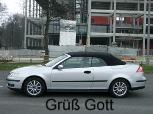

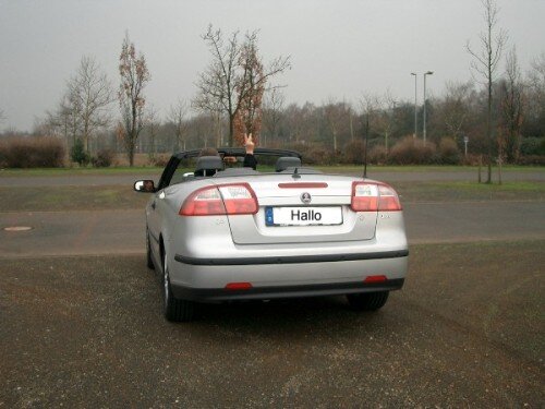

Grüß Gott Dope,
anbei eine etwas langsame Hilfe.
Spare noch einige Jahre und träume weiter von einem Saab 9-3 Cabrio. Wir haben es Probe gefahren. Sehr empfehlenswert.
Auf unsere Träume, von denen wir auch leben!
Gus
