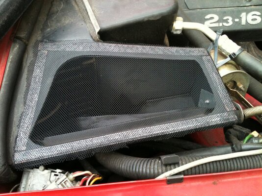

man nehme ein handelsübliches moskitonetz in schwarz mit klebe-klettverschluss, der herbst kann kommen:
Und was ist mit der großen Frischluftöffnung?
da wird der rest des netzes einfach rübergespannt :biggrin:
