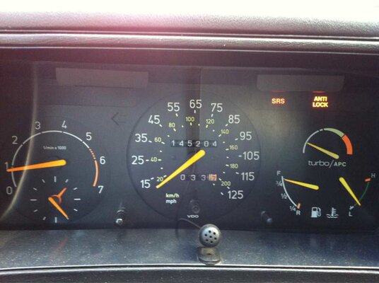

i just switched the gasometer instead of the APC-instrument, the speedometer is in miles with the original mileage ...
Ist denn eigentlich schon Weihnachten??? Nein, aber TÜV im Mai ... :rolleyes:

Die Uhr geht auch nicht ...
Achja, das ist die Temperaturanzeige bei Betriebstemperatur (Lüfter geht auch an), bisschen wenig, oder???
Kabelbruch, Kontakt, wie alt sind Thermostat und Kühler?
Alles gut mit dem Kühlsystem, Büschen schwach auf der brust die Anzeige :smile:
PS: tippe auf zu hohe ubergangswiderstande
Lieber nicht, der Zeitplan ist schon eng :smile:

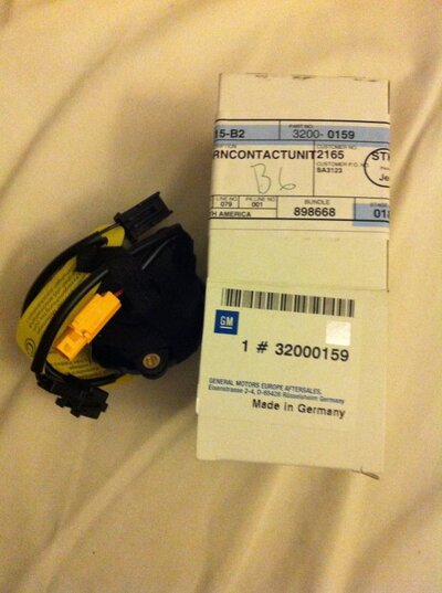

irgendwie paradox das so etwas in US bestellt werden muss :eek: und dann auch noch mit den besten grüße aus rüsselsheim, und neben der neuen nummer auf dem karton #32000159 auch noch die original teilenummer #43 10 918 auf dem gehäuse ... :confused:
die neue airbag-spule fürs lenkrad ...

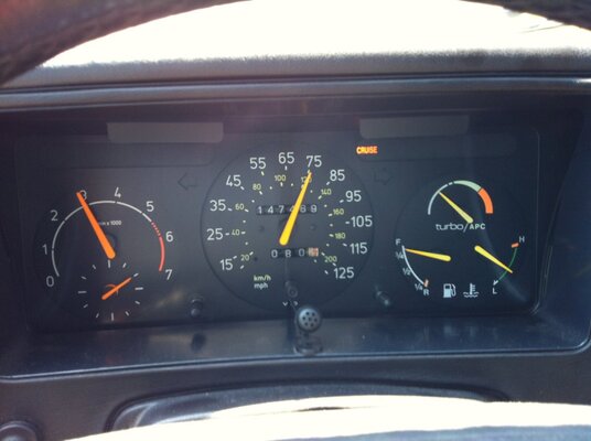

Hier gibs auch wieder gute Neuigkeiten, ABS-Sensoren vorne, Airbag-Spule und zwei Traggelenke haben die nächste Plakette verdient gemacht. Ein neuer Thermofühler für die Temperaturanzeige und ein getauschter Drehzahlmesser haben dann folgendes Bild abschließend ermöglicht, Weihnachten ist nun vorbei!
Gleich mal ne Runde nach Friesland, die offene Freiheit genießen :smile:

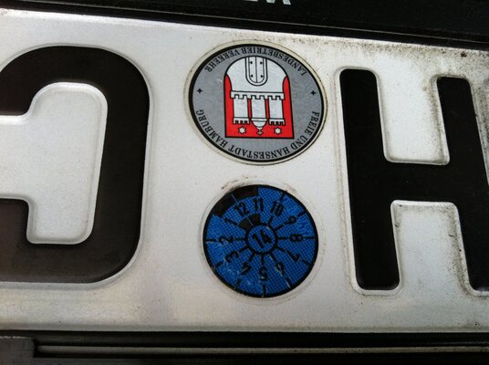

Zwei Gedanken meinerseits:
Du hast Dein Kennzeichen falsch herum montiert

scherzkeks ... hier spielt mein mir mein mac ein kleines schnippchen ... warum auch immer, bei mir ist das kennzeichen richtig rum :rolleyes:
Typisches Problem mit der Rotation bei Bildern, die vom iPhone kommen. Macs können die zusatzinfo irgendwie Auslesen, wie die richtige Orientierung vom iPhone war, aber woanders hakt dieser Punkt.

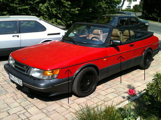

Schönes CV!
Was mir daran auffällt sind diese schwarzen Deko-Leisten. Nun bin ich dabei, einen Amerikaner (CC in kirschrot) auf 16S Trim (und Spezifikationen) umzurüsten und der hat exakt diese
Deko-Leisten aus schwarzem Kunstoff. Ich bin mir nicht wirklich sicher, ob ich den extra Streifen wirklich mag und fänds schön zu erfahren, ob irgendwer die schon mal entfernt hat. Sie sind geklebt, und bei bei vorsichtigem Ziehen erkennt man darunter so nen Klebestreifen.
Ist der Kram rückstandsfrei abzubekommen, ohne den Lack zu beschädigen?!
Und da mein Wagen kirschrot ist, denke ich, dass der darunter liegende Lack, selbst wenn der Kleber weg ist, durch die "fehlende" Sonneneinstrahlung vermutlich noch den originalen Farbton hat, während der Rest des Lacks etwas blasser geworden ist. Ist der erwartete Unterschied auszupolieren?
Oder was meint ihr, einfach dran lassen, weil selten?!? :rolleyes:
Ich nehm' sie Dir gerne ab, wenn Du sie nicht magst. Eine Entfernung bei Rosenquarz hat übrigens keine sichtbaren Spuren hinterlassen, wie es sich bei Rot verhält...:dontknow:

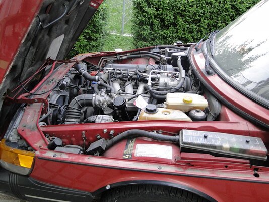

Momentan siehts mit dem Lack ungefähr so aus:
Wurde vor nem halben Jahr zuletzt poliert.
Auf die Gefahr hin, daß ich die Leisten nicht bekomme: laß ihn doch komplett! Scheint ja recht ordentlicher Zustand zu sein
Die sind geklebt, und unter Berücksichtigung des Alters halte ich die Wahrscheinlichkeit die Heil abzubekommen für gering.
Den Lack bekommst du wieder hin, das ist nicht das Problem.
Bei mit war es eine bewusste Entscheidung sie zu behalten ... :smile:
Doch, gehen ab. Man darf dabei nur nicht mehr als "90°" knicken. Angeklebt werden sie dann mit dünnem (!) Doppelklebeband von 3M... (Das Schwarze)
