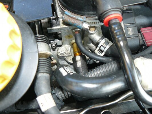

Bei meiner "Wo gehört die rot-weiße Dose hin?"-Geschichte habe ich diese Entdeckung gemacht:
Schlauch von der Ölfalle zur Drosselklappe ab! Passt zwar nicht zur Fehlermeldung, ist aber trotzdem so natürlich falsch. Warum hat das Auto eigentlich noch seinen Ladedruck gehabt? Seltsam seltsam.
Hatte es den Ladedruck denn mit Heizung an oder aus ? :D
Nein mal ernsthaft, auf den Ladedruck hat das Wastegate keinen Einfluss, wenn es nicht selbst undicht ist, der wird ja über das APC Ventil geregelt. Wenn es an dem Ventil an der Spritzwand keinen Unterdruck hat, hat man nur das Problem das beim schliessen der Drosselklappe der Ladedruck nicht schnell genug abgebaut wird.

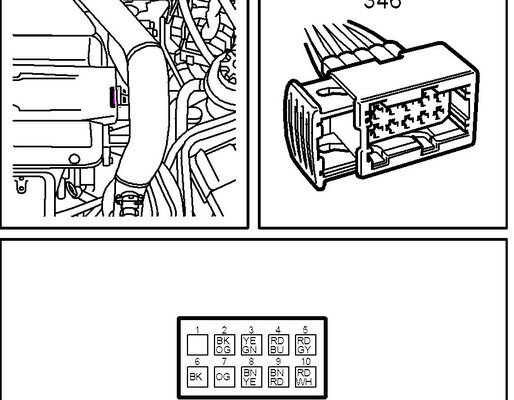

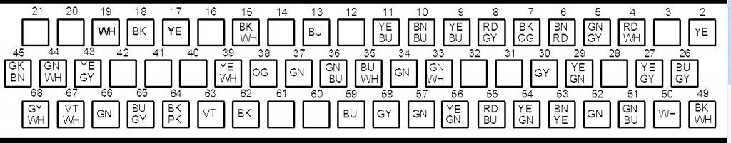

@ -15Grad: Wenn der Fehler 1334 hartnäckig bleibt und die Verbindung Zündkassette Pin8,9 - Steuergerät Pin 53,6 nachweislich und die Masseverbindung am Thermostat OK ist, würde ich es mal mit einem Softwareupdate der T7 versuchen. Der große Stecker an der Spritzwand ist ohne Korrosion? Zündkassetten waren Version 3.7?

Sind die Pins auf den Steckern bezeichnet, oder hast du ein pdf mit Nummerierung bei dir?

Der Fehler 1334 heisst nicht das das Auto Klopfen erkennt, sondern das der Eingang vom Steuergerät für mehr als 200 Zündungen noch auf 5V Potential lag, d.h. er wurde nicht von der Zündkassette auf Masse gezogen. Die entsprechenden Signale laufen über das Braun/gelbe und braun/rote Kabel von der Zündkassette in das T7 Steuergerät, gibt es dort eine Unterbrechung, wird P1334 gesetzt.
Spricht für ein Masseproblem an der Zündkasette wenn ich das richtig verstanden habe? Heißt, das Steuergerät hat für mehr als 200 Zündungen die Masse "übernommen" anstatt das die Masseverbindung über die Kasette vs. Motor kommt? Hab ich das so richtig verstanden? Oder eben eine Steckerverbindung der genannten Kabel ist nicht konstant.

P.S.: Vielen Dank für das Pic! Da kommt man doch schon mal weiter...
Das Steuergerät legt Spannung auf die beiden Leitungen zur Zündkassette, die Zündkassette soll dann die Art der Verbrennung damit signalisieren das die Spannung auf bestimmte Art mit Masse verbunden wird. Bleibt die Spannung für mehr als 200 Zündungen auf mehr als 5V, wird P1334 oder P1312 gesetzt, da das Steuergerät meint nichts von der Zündkassette zu hören.
