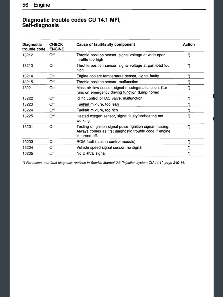

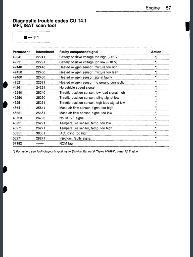

Zu b) Die Fehlercodes unterscheiden sich je nach Methode.
Entweder per Eigendiagnose (ausblinkern CE-Lampe)
oder
mit dem ISAT bzw. Tech2.
Der Code passt also.
