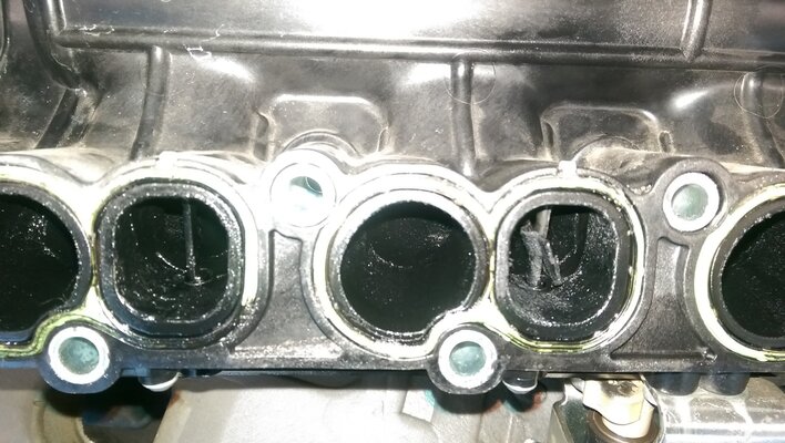

Meine Frage aber, die drallklappennippel 1,2 und 4 lassen sich SEHR leicht bewegen, im leerlauf bewegeb sie sich nicht aber wenn man dan gas gibt, bewegen die sich auch, also sehr leichtgängig-ist das normal? Die stehen sogar etwas raus nach oben und mit õl ist sowieso alles voll! Die dritte klappe bewegt sich nur beim gasgeben und steht sonst auf 11uhr, aber irgendwo habe ich gelesen dass sich das gestänge auch im leerlauf hin und her leicht bewegt!?
Also brauche ich einen neuen Ansaugkrümmer!? Und den Stellmotor,aber dieser funktioniert noch!
Naja Motor würde ich behalten wenn er funktioniert. Nur so sehen die klappen aus, kannst dir ja auch ausmalen wo die hin sind.
