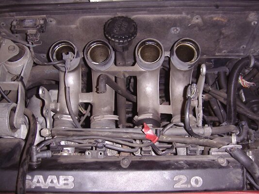

Nehme wenn, dann doch nur das obere Teil ab (Sammelrohr, oder wie das Teil heisst?)
Das steckt in den Gummimuffen.
Dann sieht das so aus wie auf dem angehängten Foto. Und ich komme gemütlich an das Thermostat ran.
Da müsste dann doch genug Platz sein um den Gebläsemotor auszubauen, oder?

tja, wenn Du noch den geteilten Ansaugkrümmer hast......:redface:
nehme ich alles zurück und behaupte das Gegenteil....:biggrin:
ich war fest der Meinung, dass der bei Deinem Baujahr nicht mehr verwendet wurde !
werde jedenfalls den Kühler und den Wärmetauscher prüfen und Dir bei Bedarf Fotos davon schicken !
