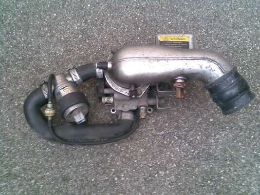

@Kon Kalle : bei meinem gehirschten R900 trat das Phänomen auch auf. Besonders heftig beim Schalten vom 4. in den 5. bei Volllast.
War als würde das Gaspedal hängen bleiben.
Nach langer Sucherei einfach die ganze Ansaugbrückeneinheit mit Drosselklappe und LLR getauscht.:tongue:
Seitdem ist Ruhe, kein Stehenbleiben vom Gas mehr beim Hochschalten :biggrin:. LLR auch nochmal testweise zurückgetauscht. War definitiv die Drosselklappe.
Sauber/gängig machen der alten hätte vielleicht auch geholfen......aber so gings schneller.....
