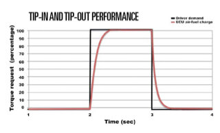

Hm, aber warum tut es der Drosselklappenmotor denn ohne Last offensichtlich prompt, unter (nein richtiger: unmittelbar nach) Last eben nur mit Verzögerung...? Daran mag ich irgendwie nicht richtig glauben, zumindest nicht daran, dass der Motor selbst das Problem darstellt. Möglicherweise sind ja aber die unterschiedlichen Druckverhältnisse (je nachdem, welche Last vorher anlag) zum Zeitpunkt des Gaswegnehmens an der DK der Grund, dass die Klappe sich nicht sofort ganz schließen kann.du sicherlich u der drosselklappenmotor auch?
darum ging es doch letztendlich auch nicht, nur soetwas als konfortlösung zu benennen...??Wenn ich dich richtig verstanden hab, ist dieses Verhalten also, wenn vielleicht auch nicht gewollt, so doch konstruktiv bedingt und nicht auf einen Fehler zurückzuführen, den man beheben kann/sollte, um dieses Verhalten abzustellen - richtig?
