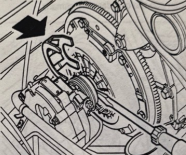

Das von dir benannte Werkzeug ist zum Spannen der Lamellenfedern.

Wenn du weiter runter scrollst, ist da auch dieser Käfig im Einsatz zu sehen.
Hallo
Wollte mal eine Rückmeldung geben,mit dem Korb ließ sich der Nehmerzylinder leider nicht einbauen.Der Platz ist nicht ausreichend.
Habe alles zusammen eingebaut wie im Bentley beschrieben.Aber ein Versuch war es wert.Danke für Eure freundlichen Hinweise.
Gruss:Hajo

Ich wollte nur mal bestätigen, dass die Idee mit dem Korb auch schon von Saab selbst genutzt wurde und dazu eine Service-Information ausgegeben wurde. Bestimmt für einige interessant. Mit dem richtigen Werkzeug geht es erheblich leichter.

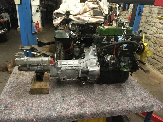

Viel mehr hat mich gerade ein anderer Block geärgert, dessen 2,1er perspektivisch für des AuCab und dessen Getriebe für Fins 900er ist.
Kupplung war vom Vorbesitzer natürlich noch drin. Ist ja eigentlich kein Problem, läßt man den Nehmer beim Abnehmen des Blockes außen am Primär nach oben rutschen. Blöd nur, wenn die ollen Inbusschrauben so rottig sind, dass genau die untere (klar!) ansolut nicht will.
No way, dann Motor und Getriebe zu trennen. Auch bei gelöster Druckplatte sitzt dann irgendwann die Mittenaufnahme der Kupplungsscheibe an der Kante der Schwungscheibe, während die Federn bereits an der Druckplatte anliegen. Da fehlen dann bestenfalls noch 10 mm, um die Schwungscheibe über die Getriebekante zu bekommen. Aber nix, kein Weg dort hin.
Am Ende blieb nur, den Kopf abzusägen und den Nehmer dann über den Gewinderest zu hebeln. Hätte ich gleich machen sollen: Ging schneller als die erfolglose Hebelei und Probiererei vorher!
Ja, 10er 6-kant ist da auch nicht der Weisheit letzter Schluss, weil weder für Ratsche noch Ringratsche Platz ist. Aber 5er Inbus ist an der Stelle (zumindest aus meiner Sicht) eher noch um einiges blöder, da man nicht kontrolliert freiräumen und/oder ein Bit bei Bedarf auch mal etwas einschlagen kann.

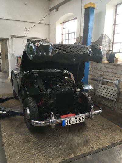

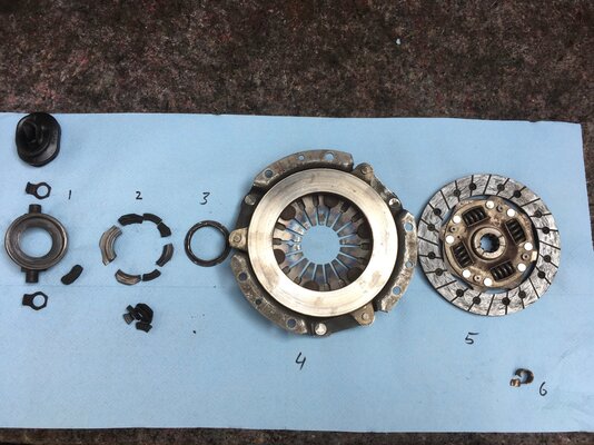

Kann je nach Kupplungshersteller und Dimension des Kupplungskorbs etwas fummelig sein, klappt aber, nachdem man den Korb losgehebelt und etwas verdeht hat.
Ich hab Mal 3 M8er Muttern unter die Druckplatte geklemmt, längere M8er Schrauben genommen und durch die Muttern in die Schwungscheibe geschraubt. Dann mit den Muttern die Druckplatte abgedrückt, den Spannring eingelegt und die Schrauben und Muttern entfernt.
Damit hatte ich auch mehr als die 10 mm Weg die die M12 Mutter ergeben. Und mir fehlten in dem Moment sowieso 2 12er Muttern.
