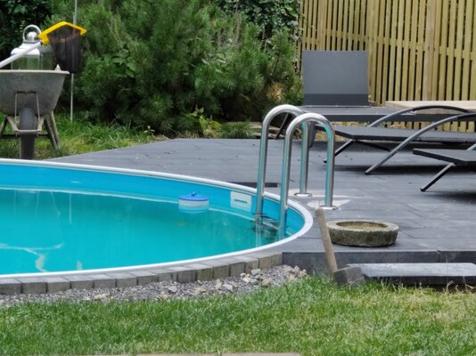

Unser Haus von 1951 schreitet auch stetig voran,
Fenster durch, Heizung und Elektrik, jetzt geht es etwas Richtung "Luxus", naja andere fahren in den Urlaub, wir sind hier geblieben und haben malocht.
Als wenn da nicht genug Wasser von oben käme :cool:.
Viel Spaß damit :top:

Insider, die Rasenleuchten sind noch da, werden zur Zeit aber nicht genutzt.
Baue zur Zeit so ein Selfmade Solarding, entspricht zwar nicht dem was man so kauft, ich tick ja auch anders.
Haben dafür extra ne smartgritfähige WW Wärmepumpe angeschafft.
Naja Smartgrid erwähnen die Hersteller gern, bei uns Viess...., klappt nicht echt, also getrixt, jetzt scheint es zu klappen.
Die Leuchten kommen aber auch wieder an den Start, weil: sind ja echt schick!
Nein die Leuchten nicht, das was in Szene gesetzt wird.
