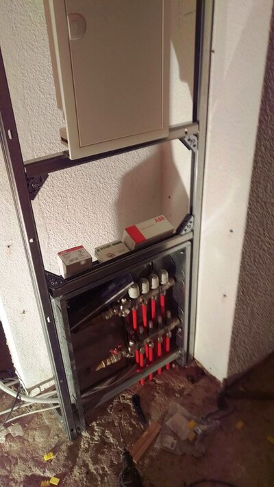

7Kubik sind schon raus.
Raumhöhe mit zweiachzig langt.
Wir bauen selbst um. Es hat Zeit.
Komplette Elektrik und eben die Heizungsanlage. Ein paar Wände weichen auch.
Bei der Fußbodenheizung baue ich Fonterra in 12mm ein. Auf 20mm getackert und dann 6cm Estrich aber mit Zusatz wie für Dünnschicht.
