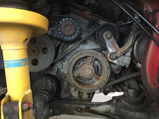

Wenn, dann meinst du den Poly-V Keilrippenriemen der an der Beifahrerseite läuft. Hier musst du einfach die Oberfläche auf kritische Risse prüfen. Natürlich kann man den vorsorglich wechseln, aber ich habe jetzt fast 300 Tkm auf der Uhr und da ist erst der zweite drauf. Aber ohne passendes Werkzeug um den Schwingungsdämpfer zu spannen, wirst du da nicht so schnell weiterkommen. Ist aber kein Hexenwerk wenn man technisch fit ist und auch gerne selber bastelt.

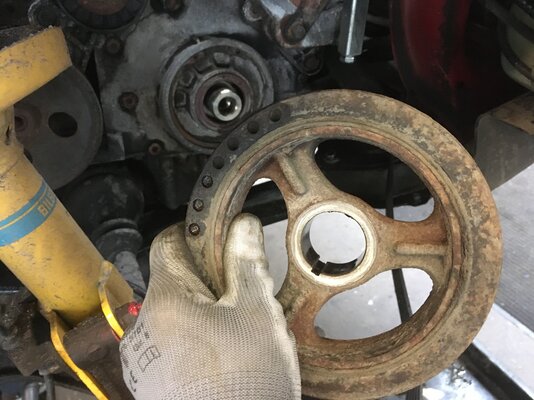

Hier ist sicher der POLYriemen gemeint (es gibt ihn in 2 Längen, abhängig davon ob der Wagen mit Klimaanlage ausgestattet ist oder nicht.)
Und ja, der Tausch macht Sinn, falls es keine Wartungsnachweise gibt, dabei am besten auch gleich die Spann-und die Umlenkrolle ersetzen.
In dem Zusammenhang lohnt zudem ein Blick auf die Kurbelwellenriemenscheibe und deren Simmering im Ölpumpendeckel.
Beispielbilder eines 1996er 9000 Aero hierzu, wenn auch mit etwas höherer Laufleistung.
