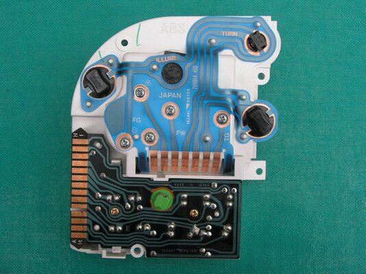

da gabs noch was mit einer schlechten Kontaktstelle im Kombiinstrument (bei permanent zu kalter Anzeige)
Hat jemand dazu konkretere Informationen? Wo sich diese Kontaktstelle befindet und wie das Problem ggf. behoben werden kann?
Da sitzen hinten Gewindestangen mit Muttern drauf. Ist klar, wenn man auf die Instrumentenrückseite schaut, erkenn- und sichtbar.
Einfach gefühlvoll mit einem kleinen Gabelschlüssel nachziehen. Das sollte es dann gewesen sein.
Wer es genau(er) wissen möchte, misst davor und danach mal den Übergangswiderstand zw. dem Gewindestück und der zu kontaktierenden Leiterbahn. Lag bei mir, vor dem Nachziehen natürlich, der Erinnerung nach im mittleren einstelligen Ohm-Bereich.
