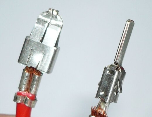

Stromversorgung erklärt sich von selbst, der Steckverbinder selbst ist der gleiche, bei den manuellen Sitzen fehlen nur die dicken Kabel der Stromversorgung. Also musst Du Dir die passenden Pins besorgen und die Kabel bis zum Sicherungskasten legen. Bzgl der Anschnallwarnung habe ich das durch Durchmessen herausgefunden. Ist nicht schwer, die Elektrik der Sitze zu verstehen. Welche Pin das war kann ich Dir nicht mehr sagen, sorry. Aber es erklärt sich von selbst, wenn man sich die Verkabelung anschaut. Daran erinnere ich mich noch gut... :smile: das Geschriebene bezieht sich übrigens auf die Sitze, die noch nicht irgendwelche Daten über den CAN-Bus schicken. Das kann sich aber 2002 geändert haben, weiß ich aber nicht genau. Da würde ich mich mal informieren...

Unten links im Fahrerfußraum kommt die Leitung von den Sitzen an und endet an einer Steckverbindung. Am Stecker (female) zu den Sitzen hin, ist das die Plusleitung belegt. Am Stecker zum Fahrzeugkabelbaum (male) NICHT. Man muß nun am Stecker zum Kabelbaum zwei Plusleitungen nachrüsten, welche zum Sicherungskasten gehen. Am Sicherungskasten gibt es freie Steckplätze an denen das 12 Volt Signal anliegt. Im Bild siehst Du die Enden eines Kabels. Links der Stecker wird von hinten in den Sicherungskasten eingeführt, die rechte Seite wird in den angesprochenen Stecker eingesteckt. Dann fehlt nur noch die passende Sicherung und der Sitz hat Strom! (so ist es beim 9-3, denke beim 9-5 ist es nicht anders). PS: Wenn der Sitz eine Memoryfunktion hat, dann ist das Modul dafür schon im Sitz verbaut.
- - - Aktualisiert - - -
Für den 98er Saab 9-5 bedeutet das:
Fahrerseite: An Stecker H 80-1 muß an Position 78 der Flachstecker (rechts) eingesteckt und Sicherungsstelle 25 belegt werden.
Beifahrerseite: An Stecker H 80-1 muß an Position 77 der Flachstecker (rechts) eingesteckt und Sicherungsstelle 11 belegt werden.
