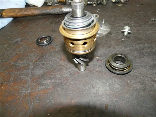

Hallo !

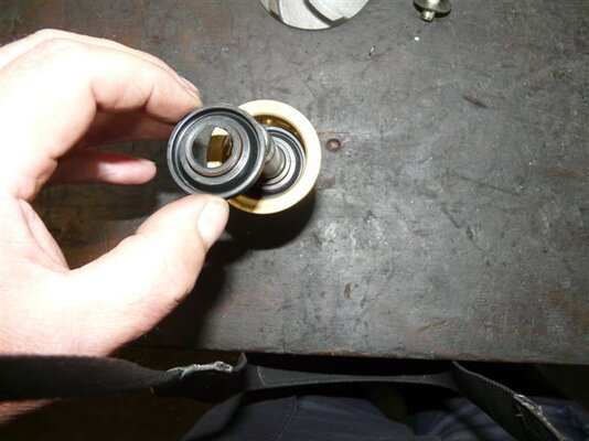

Habe jetzt zu diesem Thema HIER einen ev. interessanen thread in einem englischsprachigen Forum gefunden . Interessant deshalb , weil dort offenbar die benötigten Teile genau aufgelistet werden . Zwar von einem Lieferanten der hier wohl wenig bringen wird , aber wenn man weiß was man braucht , müssten die Sachen doch auch irgendwo bezogen werden können ...

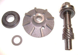

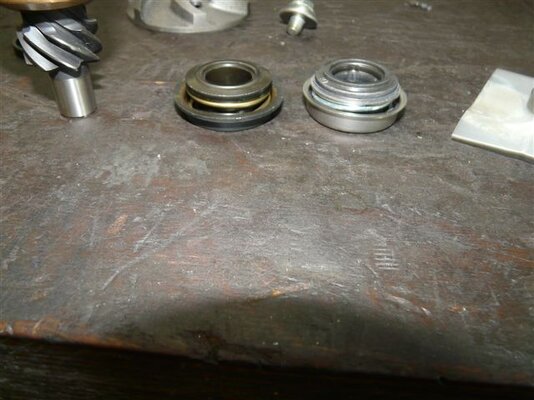

So , ich hab mich jetzt bei dem Zulieferer registriert und die einzelnen Komponenten angesehen ( auch in dem thread auf dem dritten Bild sehr gut zu sehen ) .
1. ) offenes Kugellager "NSK R10" ; Innendurchmesser : 5/8 Zoll , Außendurchmesser :1 3/8 Zoll , Höhe : 9/32 Zoll
2. ) Sicherungsring für Schaftdurchmesser 5/8 Zoll
3. ) Wellendichtring "SKF 6373" ; Ausführung mit Feder und Doppellippe , Innendurchmesser : 5/8 Zoll , Außendurchmesser : 1 3/8 Zoll Höhe : 1/4 Zoll
4. ) Wasserabdichtung : Pac-Seal Type 403 ( Äquivalent : Type 68 ) ; ( Skizze , A :0,625" ; B : 1,734" ; C : 0,615" ; D : 1,250" E : 0,406" )
Die ersten drei sollten ja eigentlich kein Problem sein , bliebe letztlich nur noch Nummer vier ...
