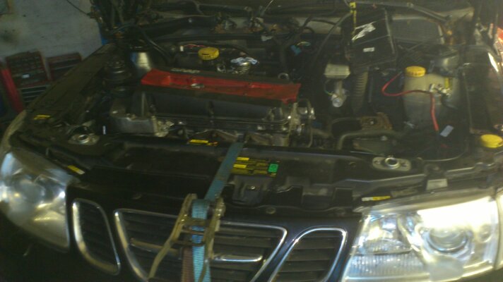

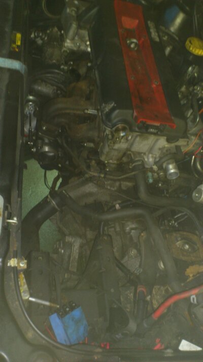

Abänderung zu #7
jetziger Stand
Schwungscheibe
Wasserrohre
neuen TL dazu passende Öl-Wasser Versorgung
KGE ......wobei ich da noch überlege ob zweckmäßig, somit müsste die Ölwanne ja auch......
**Ölwanne müsste nicht nur, sie muss vom 2X5 übernommen werden (Hilfsrahmen platzmangel), also gesamte neue KGE verbaut.
map Sensoren
Unterdruckanschlüsse
klimakompressor incl halter
Halter Servo
Halter hintere Kopfbefestigung, Motoraufhängung
Lima mit entsprechen Halter sowie die A-Welle
Öldruckschalter versetzt
Ölpeilrohr/Stab übernommen
also fast alles 1zu1 am 2X4 übernommen. Kopf u Rumpf des 2X4 sind (ungeöffnett) zusammen geblieben!

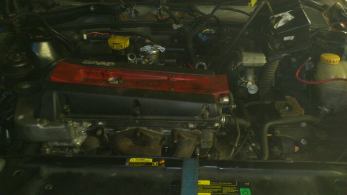

jetziger Stand
Schwungscheibe
Wasserrohre
map Sensoren
Halter Servo
