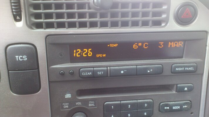

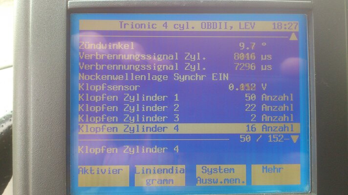

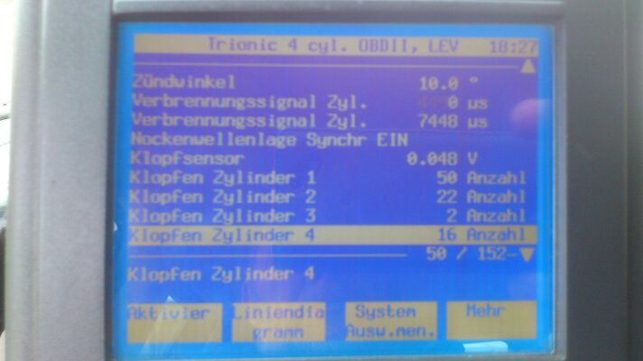

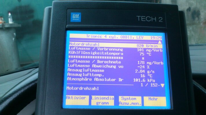

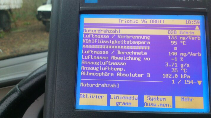

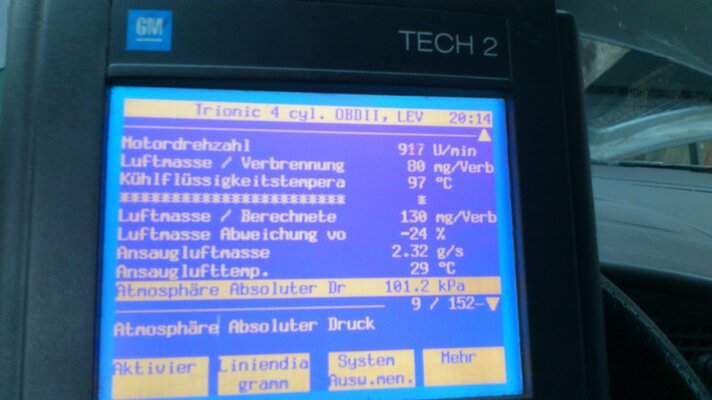

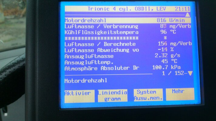

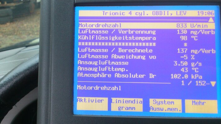

zZ. beschäftigt mich die Ladelufttemp. bisher glaubte ich das es eine gemessene und keine errechnete Angabe ist.

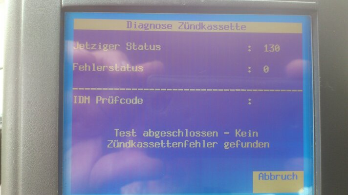

dazu etwas für die Augen an einem orig 205, 9-5
130: ein Bj in der Techeingabe vertan, so wird er zum V6...:smile:
selbes Auto gleiche Hardware 2min später richtiges Bj
Hier nun unter den selben umständen nur eben ECU umgesteckt am umgebauten 204
2,3l ECU..............so.....DSC_0116.jpg......Kühlmitteltemp geringer so.....DSC_0146.jpg
2,0l ECU 3min nach "Bild 116
wie lässt sich das erklären?
Wie hoch ist die Umgebungstemperatur? Bei unter 10°C Umgebungstemperatur kann das schon hinkommen mit den 29°C Ansaugtemperatur. Wird gemessen nach Ladeluftkühler. Sensor sitzt oberhalb des Bypassventils im schwarzen Ladeluftrohr.
Lief der Kühlerventilator schon mal, bevor du die Messwerte abgelesen hast?
wie geschrieben, die ersten beiden innerhalb von ca 2min am selben Auto, nur eben im Bj vertan.
3+4 selbe Auto mit 204 u 2,3l ECU
5+3 innerhalb einer Immobilisierungszeit, also max 5min umstecken einer ECU

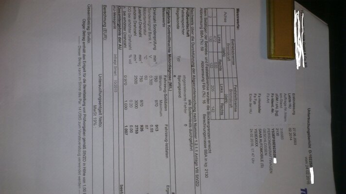

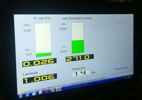

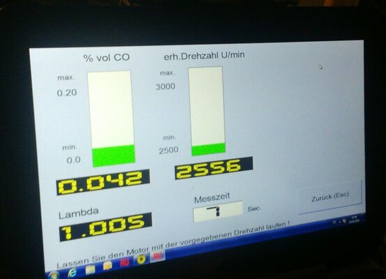

Abgaswerte werde ich noch überprüfen lassen.

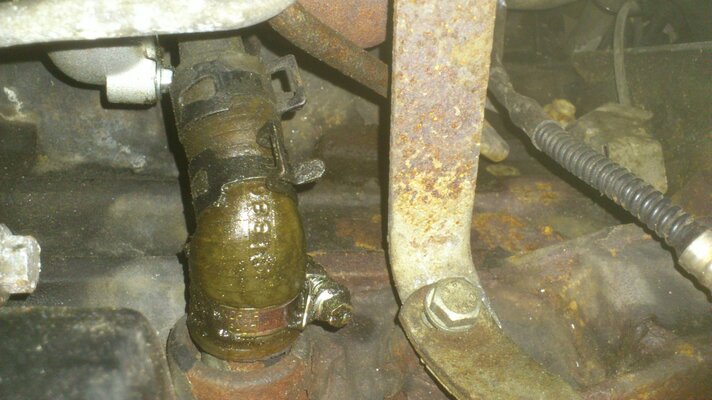

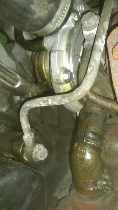

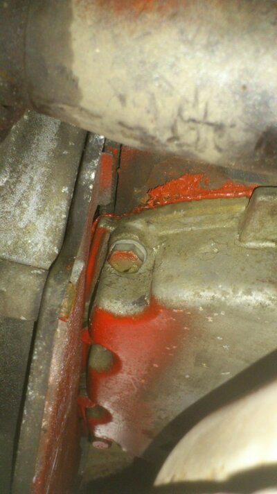

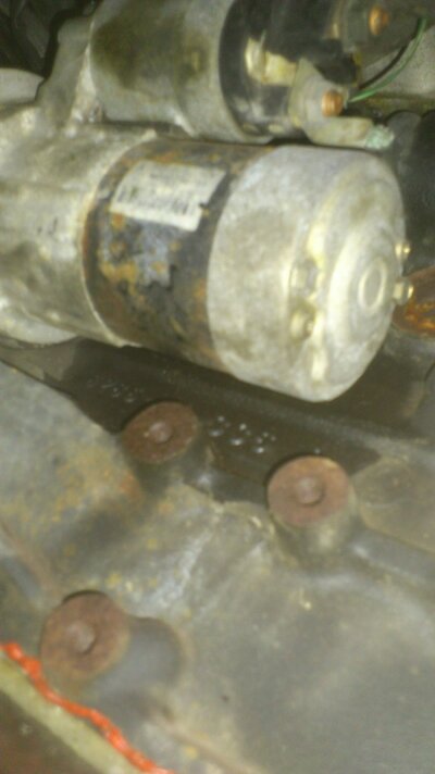

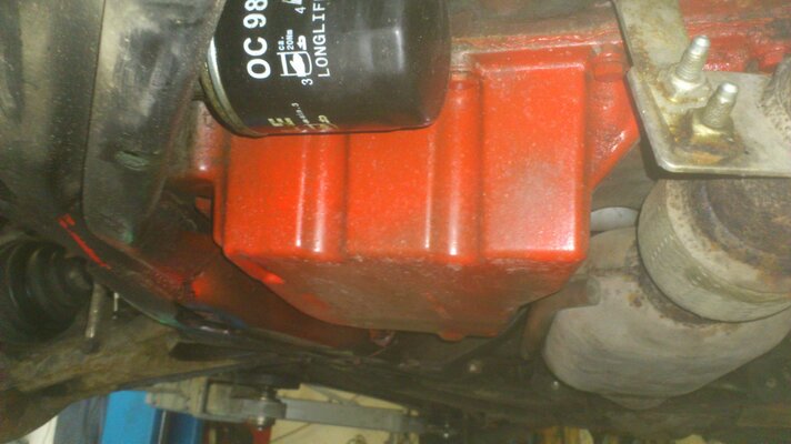

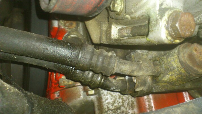

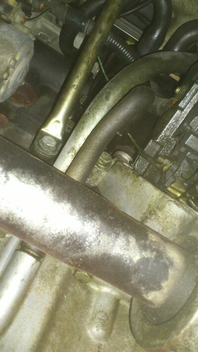

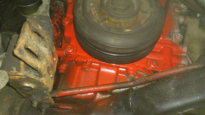

Stand heute u 5000km weiter, Bremsen vorn u Koppelstangen erneuert...dabei gleich geschaut wie es um die Ölfeuchte aussieht
Ergebnis....seht selbst! .......rot, weil frisches Öl so besser zu erkennen wie auf sauberen Alu!
DSC_0198.jpg DSC_0199.jpg DSC_0200.jpg DSC_0201.jpg DSC_0202.jpg DSC_0203.jpg DSC_0204.jpg DSC_0207.jpg

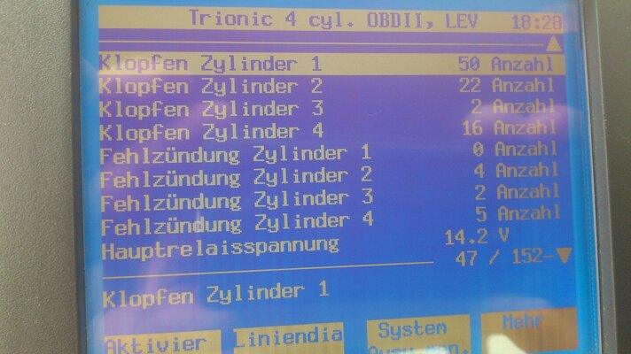

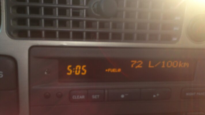

die in # 41 erwähnte Software, ist auf 205R abgeändert, 2l weniger Verbrauch ca 10L +- 1L /100km
kerzen BCPR 7 schwarze DI, Super ohne E..;-), da ich bisher die meisten Fehlzündungen bzw Klopfen im Stand mit extremen Drehzahlen erzielen konnte
erneutes trampeln..;-)...nur etwas für die Schmerzbefreiten

5000km weiter, Durchsicht
alles trocken u läuft.
