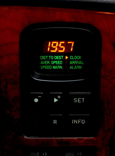

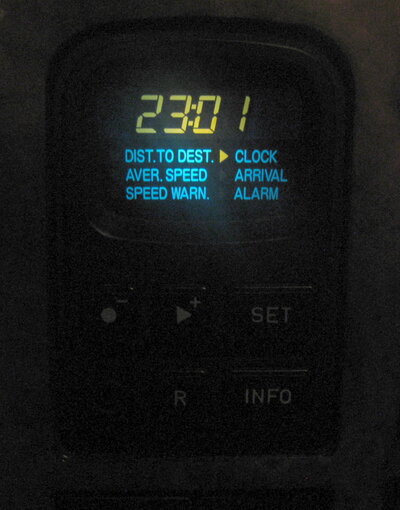

+1Ich könnte mir leider vorstellen, dass Dir die Folie die zusätzzliche Wärme in nicht all zu langer Zeit übel nimmt.
Daher setze ich an solchen Stellen vorzugsweise nur noch LED ein.
Dazu hatte ich Dir ja schon auf Deine PN geantwortet. Aber auch hier gern nochmal der Link, den ich noch irgendwo abgespeichert hatte: http://www.blauertacho4u.de/Kannst du deine Led-Erfahrungen preisgeben?
Ganz schön hell auf deiner I-Tafel, hast Du ein Cabrio![]()

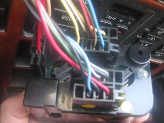

Die Helligkeit der Beleuchtung des SCC in der Nacht kann man hinter dem SCC an einem Poti einstellen. Das ist der unter dem kleinen runden Aufkleber.
