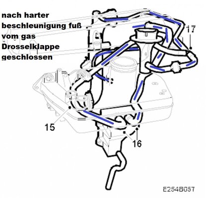

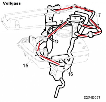

also bei Vollgas sog (unterdruck) lt Bild
Und bei Fuß vom gas

Ich möchte folgende These aufstellen!
Theoretisch, passiert bei beschriebener Fahrweise folgendes.
Ein Teil des Ladedruck geht in den Motorblock, der eh schon am drehzahlende getriebene Motor bedient sich seines maximalen ölbedarfs.
Der Druck drückt öl durch das im T7 ölrohr (stiefste stelle ölwanne) hoch in die Ölfalle, der dort anstehende sog (unterdruck unterstützt das befüllen)
Fuss ruckartig vom gas, Turbo dreht nach wie vor, ladedruck wird abgeleitet, der unterdruck bleibt und zieht das öl zum turbo.
wenn meine ganz pers. Theorie stimmt,
Ist die Platzierung unterhalb der Drosselklappe für diesen kleinen schlauch, mit dem ventil Nr3 absolut, daneben.
leider gehen diese kleinen ventile viel zu häufig kaputt als das man sich einen derartigen ölverlust wünscht.
Ferner wären alle verbauten ventile der pcv in diesem Fall rücklaufstopper.
wie schon eingangs erwähnt ist es meine ureigene theorie, um diese zu unterstreichen verwendete ich an der stelle vom ventil nr 3 ein durchgehenden schlauch.

Nochmal für die Langsamen :rolleyes:
Du gehst davon aus, dass Blow-by-Gase in der Ölwanne das Öl in die Ölfalle nach oben drücken. Gleichzeitig sorgt der Unterdruck über Schlauch 15, dass das Öl noch weiter nach oben in die Ölfalle gesogen wird. Dabei lässt du aber außer Acht, das Luft über 16 aus dem Ventildeckel nachgesaugt wird, bzw. sich Druck in diese Richtung abbauen kann, denn dieser Schlauch enthält kein Ventil, ist also in beide Richtungen immer durchgängig.
Weiterhin müsste sich doch auch Druck über das Öleinfüllrohr ausbreiten. Das wird aber verhindert, weil das Rückschlagventil am kurzen Schlauchstück in diese Richtung gesperrt ist. Von daher machen hier die roten Striche auch keinen Sinn. Es ist doch Wurst, ob Unterdruck am Ventil zieht oder Druck von der anderen Seite drückt: das Ventil bleibt in diese Richtung zu.
Wenn ich mir das anschaue, sehe ich, dass der Unterdruck nach der Drosselklappe Luft auch über Ventil 3 saugt. Das wiederum saugt Luft/Ölnebel aus dem Ventildeckel und über Schlauch 16 aus der Ölfalle. Deiner Skizze nach setzt sich der Unterdruck über Schlauch 15 fort. Hier steht der Unterdruck, der von "der Drosselklappe" erzeugt wird in Kokurrenz zum Unterdruck der vor der Cobrapipe herrscht. Sicherlich ist dieser geringer als bei Last, aber solange der Motor läuft muss dort Unterdruck herrschen. In Schlauch 15 stehen sich also zwei Unterdrücke gegenüber, denn sie saugen in jeweils entgegengesetzte Richtung. Bestenfalls gleicht sich das also zu Null aus, wobei wir die unterschiedlichen Schlauchquerschnitte noch nicht berücksichtigt haben. Inwieweit sich diese auf die Unterdruckverhältnisse auswirken vermag ich nicht einzuschätzen. Vllt. könnte sich ein Thermodynamiker dazu mal äußern?
Wie dem auch sei. Unter der Annahme, dass sich die Drücke in 15 zu Null ausgleichen wird im Schubbetrieb über Ventil 3 nur Luft aus dem Ventildeckel und der Ölfalle gesaugt, wobei die Position des Abzweigs direkt am Ventildeckel mich vermuten lässt, dass primär dieser entlüftet werden soll.
Ich kann also deiner Theorie, dass durch wiederholte Lastwechsel Druck im Kurbelgehäuse aufgebaut wird, der dann zum ansteigen des Ölstandes in der Ölfalle und damit ein "leersaugen" der Ölwanne führen soll, nicht folgen.
Während du über Ventil 3 sinnierst, wird für mich das Ventil am Öleinfüllstutzen zum immer größeren Fragezeichen. Das scheint mir im Moment dort überhaupt keinen Sinn zu machen. Zumindest nicht in der Art, wie es Saab vorgesehen hat. Ich denke wir müssen z.B. das Öleinfüllrohr mit in die Unterdrucktheorie einbeziehen.
