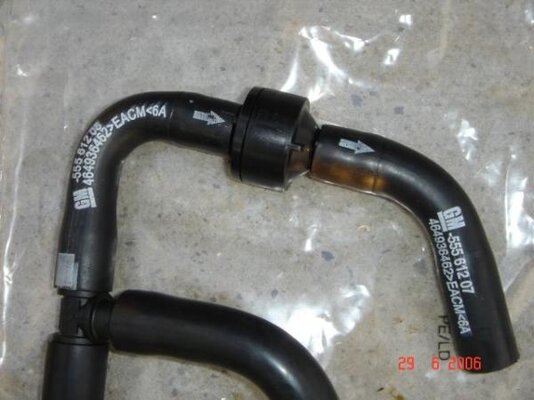

Einspruch Euer Ehren.
Da du das Bild im Zusammenhang mit den dem Begriff "Ventil 17" benutzt, gehe ich davon aus, dass du das gezeigte Ventil meinst.
Nein, das führt nicht zurück zur Ölfalle, sondern zum Öleinfüllstutzen. Öffnen könnte dieses nur, wenn der Ölstand in der Ölwanne derart abnimmt, dass dies einen Unterdruck am Ölpeilstab erzeugt. Wie sensitiv sind diese Ventile? D.h. bei welcher Druckdifferenz sprechen diese an? Ich bleibe dabei, dass 17 in der gegenwärtigen Position funktionslos ist.
Und natürlich ist es gewollt, das ölhaltige Dämpfe verbrannt werden. Alternative wäre diese ungfiltert in die Luft zuentlassen. So werden die Dämpfe immerhin chemisch umgewandelt und der nicht verbrannte Rest zumindest nochmal im Kat vorgefiltert. Wir reden hier ja nicht von Mengen, die den Kat elimieren.
