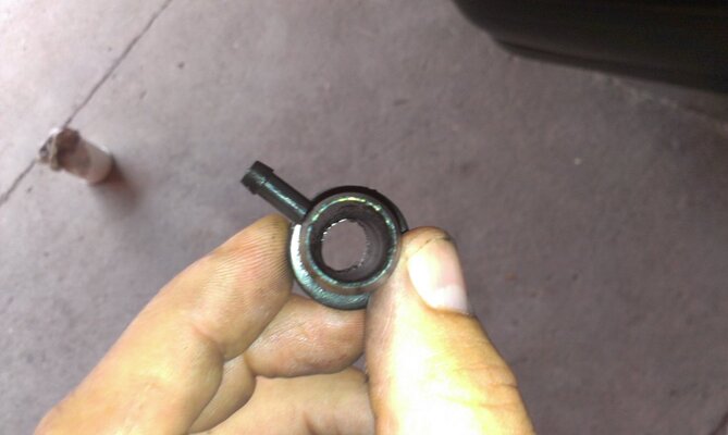

Nachtrag: alles erneuert, neuste KGE, besagtes ventil Nr.3 usw, lange zeit Ruhe, auf einmal drückt die kiste überall das öl raus, boah mich gedanklich mit einem motortod abgefunden, mich geärgert das er aus dem öleinfüllstutzen qualmte wie eine dampflock.
Fehler: die kleine bohrung im Kunststoffzweigstück zum ventil nr3 hat sich dicht gesetzt

probierphase denke das warmgehaltene partikelchen eher abfließen äusserlich keine verformung : ich wechsel die dinger mit jeden ölwechsel, jedesmal sammeln sich ölkohle-krümelchen, das erste bild diente nur zur veranschaulichung und ist das auto von meiner frau, bzw motorraum, ich nutze bei meinem wagen, zu reinigende ventile.
das besagte objekt sah so aus........
.bin nur beim malen mit paint immer abgeglitscht........:tongue:
:eek:
wie war das noch mit dem übel bei od an der wurzel...........................

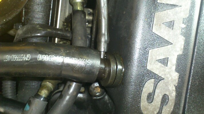

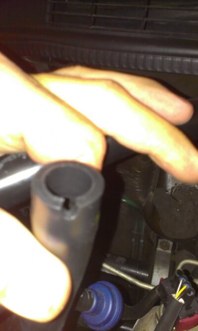

Habe besagte Stelle bei mir am 9-3 heute kontrolliert, aufgefallen ist mir, daß der Abgang bei mir nach unten weggeht, läßt sich eigentlich auch nicht anders montieren, da der dickere Schlauch eine entsprechende Nut hat.
Bei Dir geht der dünne Schlauch seitlich ab und der dicke Schlauch sitzt auch nicht ganz auf dem "Nippel"
Die Bohrung zum kleinen Schlauch war frei, wenn auch mit Partikeln belegt. Suboptimal ist, daß das T-Stück innen wohl herstellungsbedingt einen leichten Grat hat, was aber wohl nicht ausschlaggebend für Deine Verschmutzung im Abgang sein sollte.
Mein Rückschlagventil ist nach 1 1/2 Jahren noch intakt.
Gruß Joschy

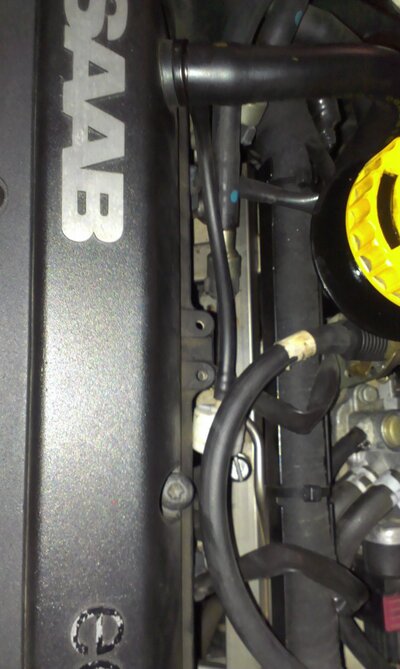

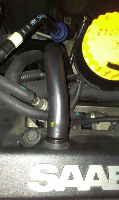

Ja, so sollte es sein! Ist das kleine weiße Rückschlagventil intakt?

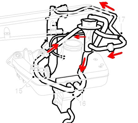

Mal eine wichtige Frage zu dem Bild... Ich habe vor kurzem die neue Entlüftung an meinem 9-3 I montiert... und bei mir zeigt der Pfeil vom Öleinfüllstutzen zur NR.17 NICHT zum T-Stück sondern in Richtung Einfüllstutzen :confused::confused::confused: Ist das denn richtig so??
So muss es:

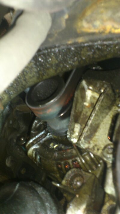

Die beiden gebogenen Metallröhrchen an der Innenseite des Ventildeckels am Abgang der PCV - welchen Zweck haben die...?
sind dort wirklich zwei?
;-) damit das öl abtropfen kann :confused:
Wieso braucht man dazu 2 Röhrchen, die auch noch aufwärtsgebogen sind und so einen Siphon bilden, der sich unweigerlich irgendwann mit Schmodder zusetzen wird?
Und ja, es sind 2, beim 9-5 - vgl.:
jepp 9-5...bzw t7
keine ahnung, ärgere mich ewig über dieses bauteil...schlecht zu reinigen......mach mal ein foto mal sehen was kommt?
lacht reinigungsanschlüsse zum spülen des sieb....:biggrin::ciao:
Ist schon fertig, hab heute den Deckel runter gehabt, und das rechte Röhrchen (auf dem ebay-Foto - hatte keinen Fotoapparat dabei) war komplett zu und ließ sich, wie du schon schriebst, nur mit größter Mühe freimachen (zum Ringelschwanz gebogene Stahleinlage aus einem alten Scheibenwischerblatt hat es dann irgendwann geschafft).
Dachte erst, dass das der Zugang zur KGE ist, aber die beiden haben ja Verbindung zu der großen rechteckigen Öffnung rechts davon, so dass das in meinen Augen keinen rechten Sinn ergibt. Ölabtropfen könnte ja sein - aber warum mit diesem Bogen, der zum Verstopfen ja förmlich einlädt...?!
