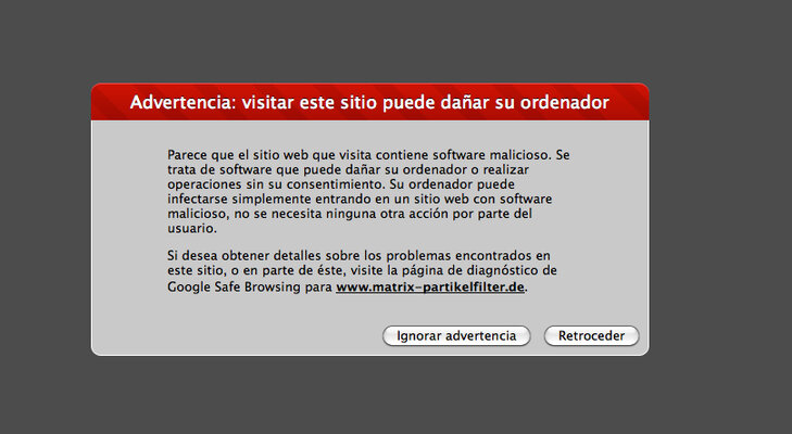

Es ist bei mir schon die Zeit, mein beliebter Saab 900 T16S in Deutschland zuzulassen. Zum Glück handelt es sich um ein 92' mit Kat und Lambdasonde. (Ursprungsland Spanien). Die Frage ist ganz einfach: Wo kann ich den Katalysator kaufen ? Ich versuche in den angegebenen Links reinzugehen, bekomme aber eine furchtbare Meldung, dass in der Webseite die schlimmsten Viren gibt. Was für einen Preis wird heute dafür verlangt ? Ist die Steuersparung immernoch 150 Eur ?
Gruß und Danke
goldeneye04
Schicke mir eine PN, dann kümmere ich mich darum.
