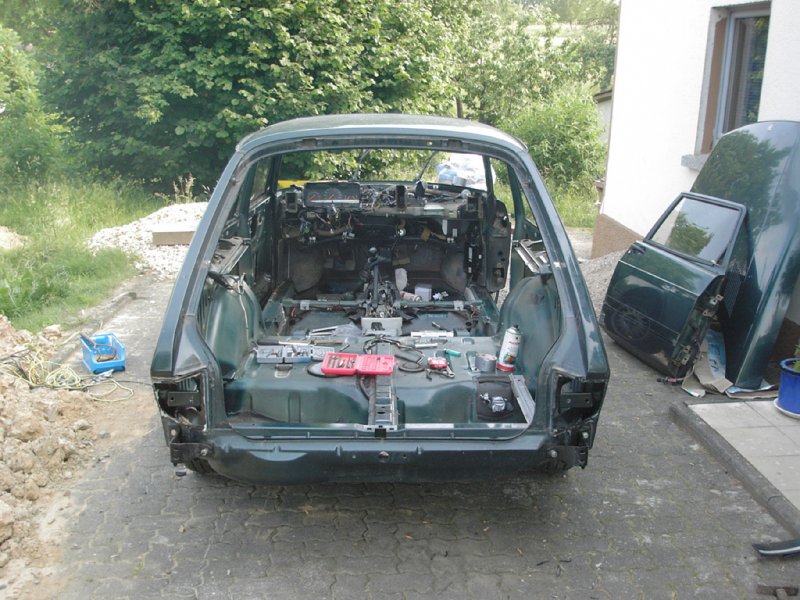

Unterhalb der Kupplungswelle befindet sich die Schaltstange, welche wiederrum die Schaltgabeln hin-und her bewegt !
Auf dem zweiten Foto ist die Schaltwelle=Schatlstange zu sehen
