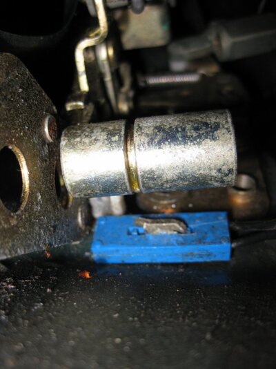

Ich konnte ein halbwegs brauchbares Foto machen:

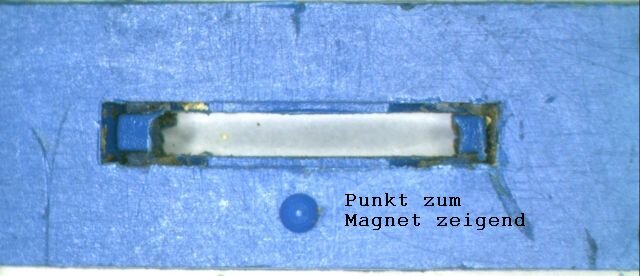

Wichtig beim Wiedereinbau: Vertiefung am Gehäuse markiert die Lage des Reed Kontaktes, sie muß zum Magneten zeigen. Aussen.jpg(Aussen.JPG)

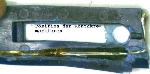

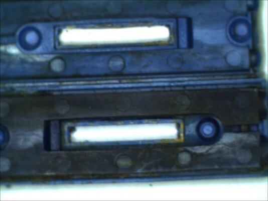

Nach dem Trennen der Gehäuseteile (Fingernägel....) offenbart sich erstmal nichts außer Vergussmasse Innen_1.jpg(Innen_1.JPG)
Da ist der Übeltäter Innen_2.jpg(Innen_2.JPG)

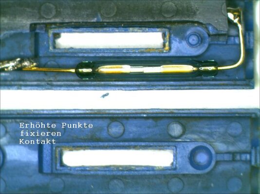

Mit neuem Innenleben (Achtung - die erhöhten Punkte fixieren den Reed Kontakt)Neuer_Kontakt.jpg(Neuer_Kontakt.JPG)
Anschliessend das Ganze über die stirnseitigen Löcher mit Vergußmasse füllen, austrocknen lassen und Funktionsprüfung durchführen und wieder einbauen.(kommt noch)
