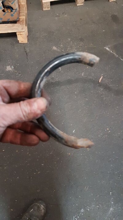

So heute Bremsklötze gewechselt und was sehe ich ..... vorne links, bei keine Ahnung welchem Kilometerstand passiert, jetzt 162000 der TTid mit Ez 1.09 also Mj 2009. Unterste halbe Windungab, hing in dem Schlauch fest.
@ 9-3tid150 ...genauso war es bei mir auch ..!
