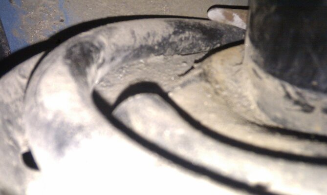

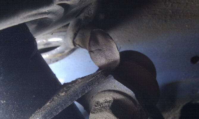

feder_vorne_gebrochen_2.jpg feder_vorne_gebrochen_3.jpg Bei meinen Saab 9-3 II MY 2006 waren beide Federn der Vorderachse gebrochen und mussten ausgetauscht werden. Bei 124800 im April 2013. Beide waren unten am Teller gebrochen.
Habe beim Fahren die ganze Zeit NICHTS gemerkt! Weder auf schlechten Landstraßen, noch bei zügiger Fahrt auf Autobahn. Festgestellt wurde es dann bei der HU.
Vorigen Monat war er auf einmal tiefer und es gab komische Geräusche beim Lenken. Sofort freie Werkstatt und da links vorn war fast in der Mitte gebrochen.
Beide ersetzt.
