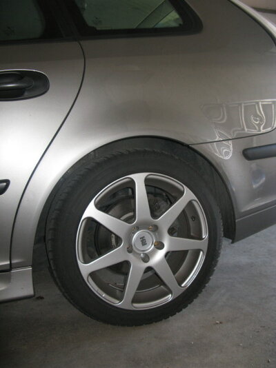

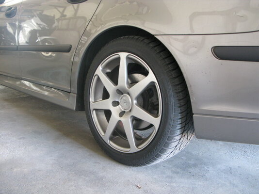

Meiner hat dann neue bekommen und liegt jetzt 30 mm tiefer.
Die Federn waren preiswerter als die Originale ..... :bananajump:
Hier noch ein Paar Bilder mit Winterreifen: IMG_0003_1.jpg IMG_0004_1.jpg

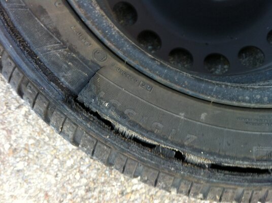

Lt. Werkstattbesuch in anderer Sache hatte man mir dort gratuliert, dass ich keinen aufgeschlitzten Reifen davon trug, da ein Federteil haarscharf vor dem Vorderreifen lag.

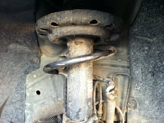

Bei mir brach rechts vorne die Feder kurz nach Kauf im April. Zum Glück lag die gebrochene Feder satt auf dem Federteller auf, das abgebrochene Stück klimperte bei jeder Bodenwelle fröhlich vor sich hin.
