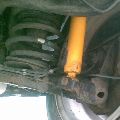

die Prüfung ergibt Werte zwischen 93% (sehr gute Dämpfung) bis 60% ( ab hier nach unten sollten sie ausgetauscht werden, sagte der TÜV). Man muß sich aber darüber klar sein, daß 80,70,60,50.....% für das Fahrzeug bedeutet, daß eben die Dämpfung um die Lücke bis 92 - 93% geringer ist. Bei 80% fehlt also 13%Dämpfung, bei 70% fehlt 23% usw. und auf manchen Straßen reicht nicht mal sehr gute Dämpfung, um die Feder vor der Überforderung zu bewahren
Ansichtssache.jpggelber Koni
